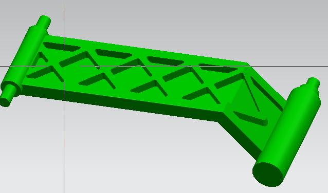

看图解~明白的人解释下~还有你们画类似的特征的时候 是怎么画的? 也是投影在拉伸嘛?. k% C: _+ O& ?+ i; V

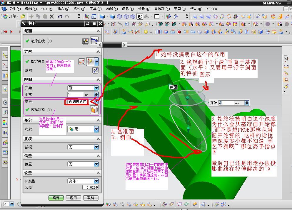

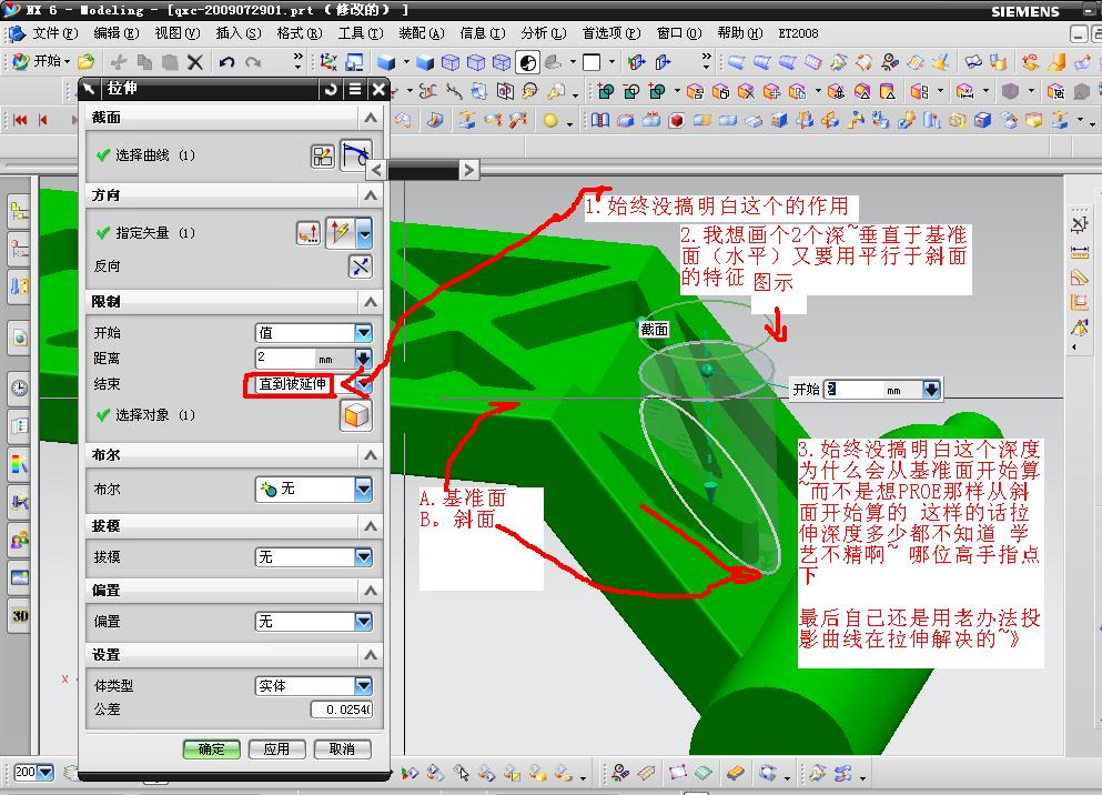

 楼主| 发表于 2009-7-31 11:47:28 | 显示全部楼层 来自: 中国浙江温州
回复 2# WHC44 的帖子
你的图我看得懂只是 没理解我的意思7 C8 w! A! D6 J" i. l+ E6 b
9 U) g+ ?5 i7 y6 v9 ?! }6 m6 {
5 d+ _' S0 L" h7 ~5 G. E~  应该是这个功能无法到达我想要的效果~不能自己投影/ k% \, N, Q9 R, v' y- [( l
/ s6 }% w& J, s' v, m
我的意思只是说在那斜面上 画个圆主体特征 要垂直于基准面平行于斜面
$ k0 `; R! {! a, G5 Y深度为2个  1 Y  A0 |8 L0 R5 S3 k% b4 p6 B" v' W
如果是投影或是在斜面上 画圆在拉伸 这个我知道~

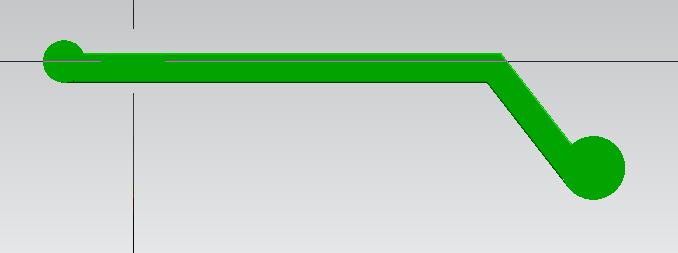

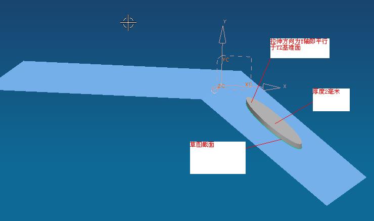

发表于 2009-7-31 12:20:41 | 显示全部楼层 来自: 中国山东济南
是不是你要求的效果?
beyond2009 + 3 应助
 楼主| 发表于 2009-7-31 13:00:56 | 显示全部楼层 来自: 中国浙江温州
回复 4# WHC44 的帖子
哈哈是的
5 ?0 Z9 Z6 v  u- }4 [不过楼主 不要把我的问题想的简单了
1 o0 q( r/ C% L. ^8 g/ X" l: ^, K# F  [; y, }! w
你那应该是先投影曲线在拉伸的吧
# S! P3 U0 j( M" c" J% A& H或者 是片体的那个命令
1 X/ l4 I5 X/ G, q
- u) c9 M8 K' ~8 K其实我发的这个帖子 最主要 是想加快作图速度4 s- l" ]0 {$ @" |" @' W; V  j
拉伸的之前 选好曲线后不用投影  选取面进行 拉伸厚度) A+ \3 U7 v$ B! [. y& c- k3 M
! [) r" M3 L, N% d# o- z2 P
[ 本帖最后由 linhuibinug 于 2009-7-31 13:04 编辑 ]
发表于 2009-7-31 13:16:08 | 显示全部楼层 来自: 中国山东济南
回楼上,如果像你说的那样,除非曲线已在斜面上,或者直接在斜面上画草图拉伸(如PROE),否则随便一个平面上的曲线哪能得到如此的效果,不要把软件看得太智能了,呵呵
