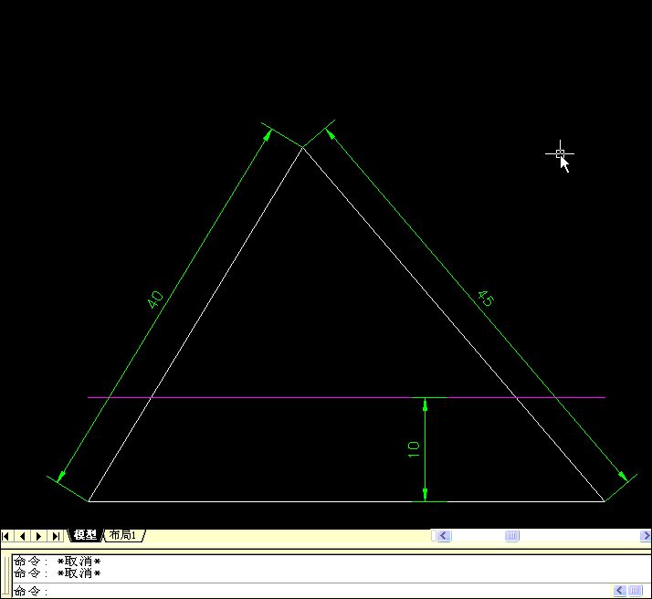

不用约束。

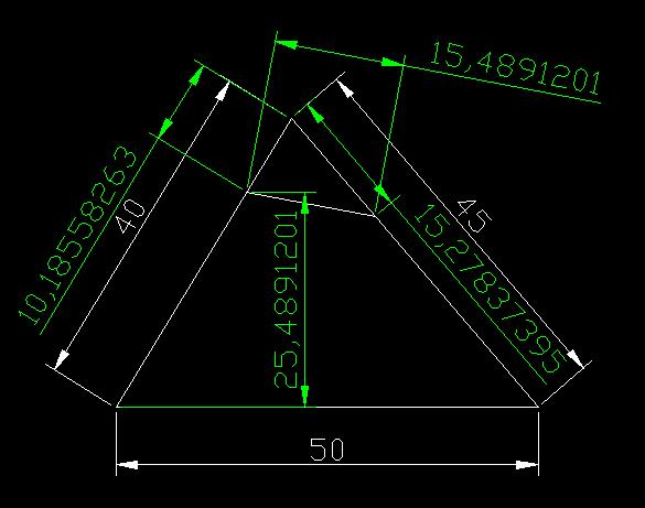

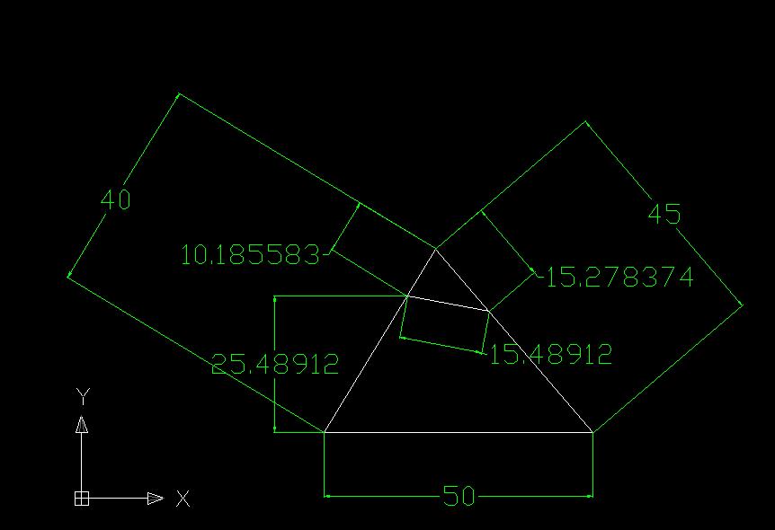

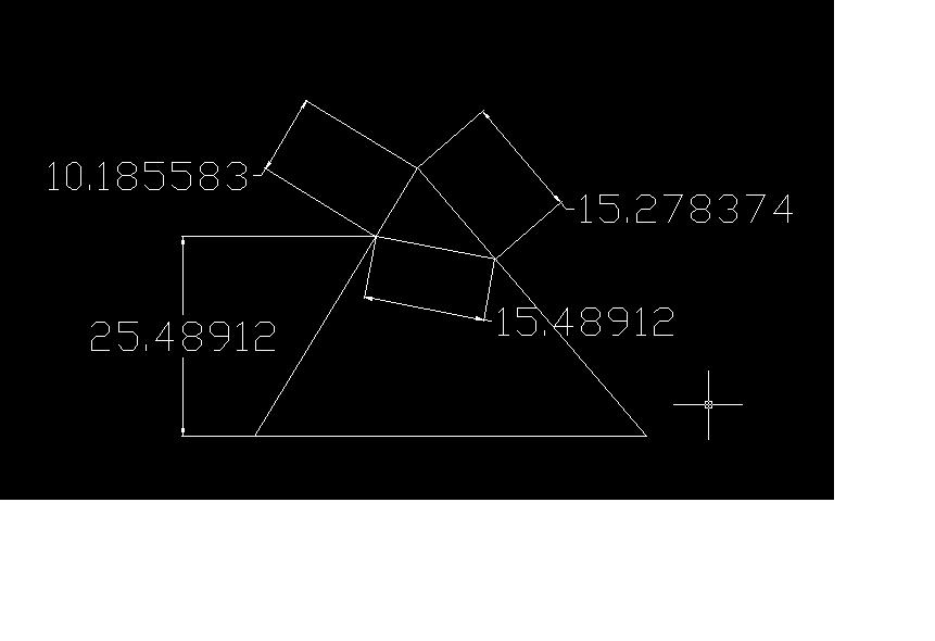

发表于 2009-7-31 16:10:55 | 显示全部楼层 来自: 中国福建莆田
缩放
- s% `0 x9 @! q+ M3 U: N4 J/ n 未命名.jpg

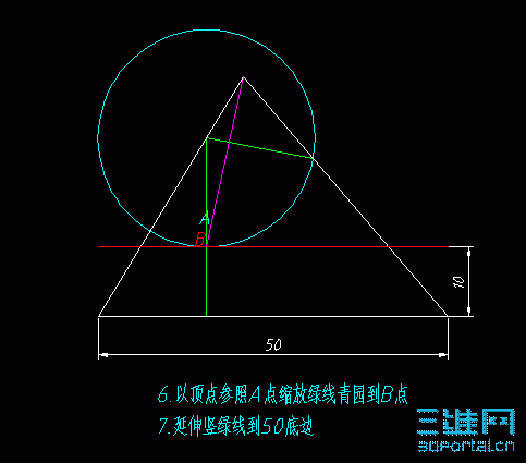

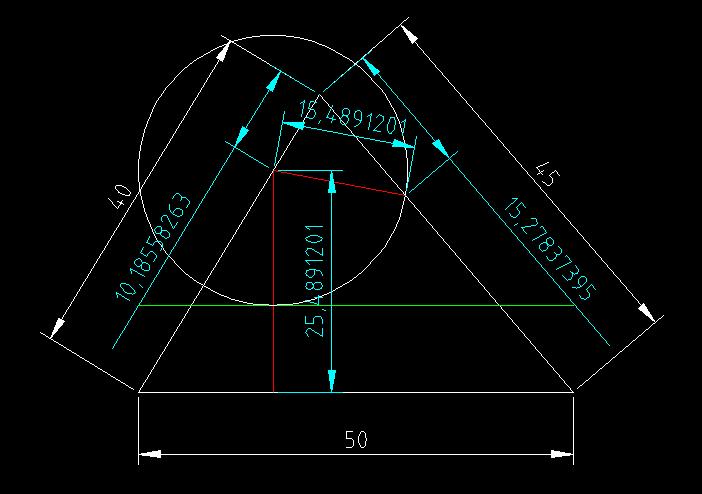

用传统的作法作一下:
& ]  J) c+ Q% t& ]

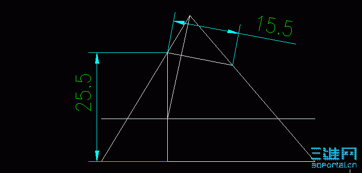

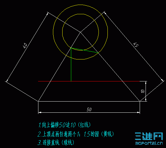

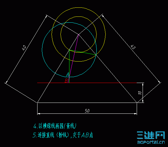

努力做练习
: _" A. m1 ^5 T' ~ 未命名.GIF

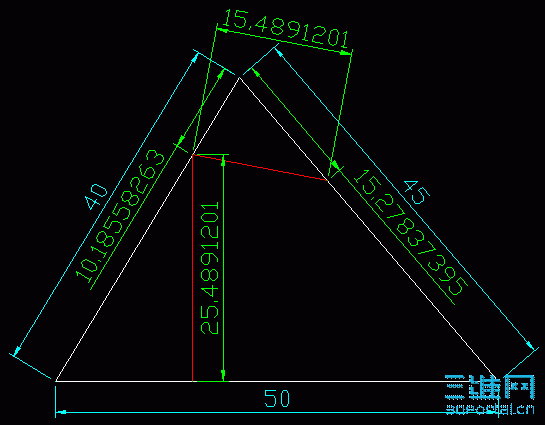

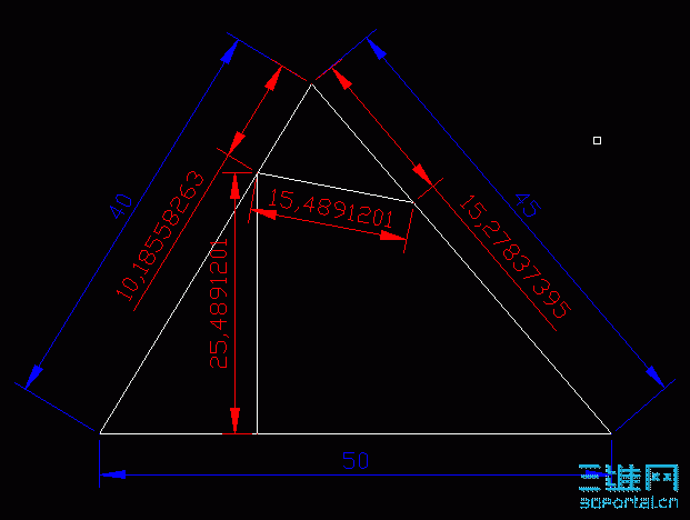

等比等差答案:

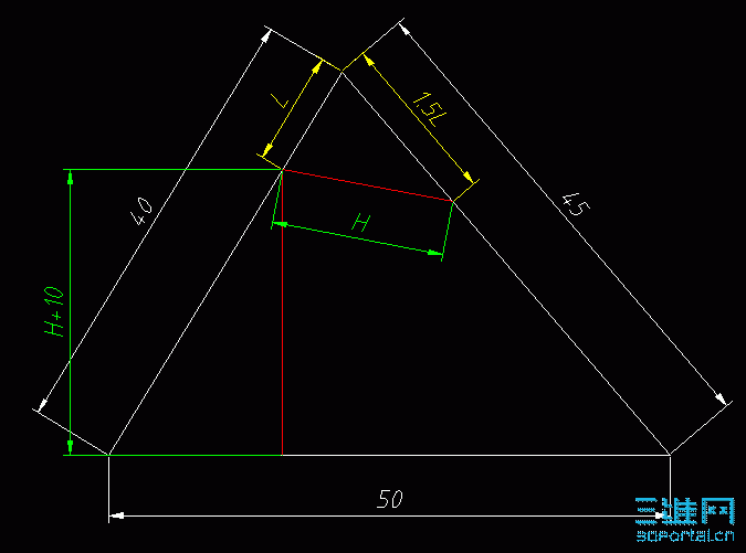

解题.
7 A. B5 \! \$ [; _9 e8 [, ^7 j$ A% r% O/ n3 v. @* i* Q
大家做得都很正确.

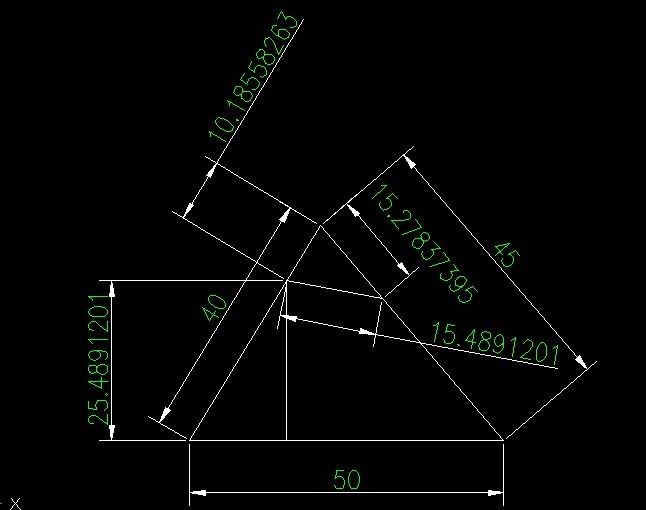

试试看正确否- E  P3 I( A& f, B1 F
' j6 [- M' e) N$ q7 ~& }  M' a
