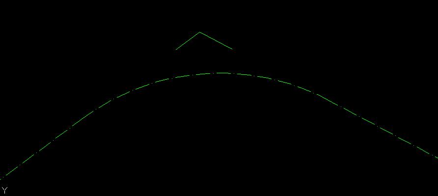

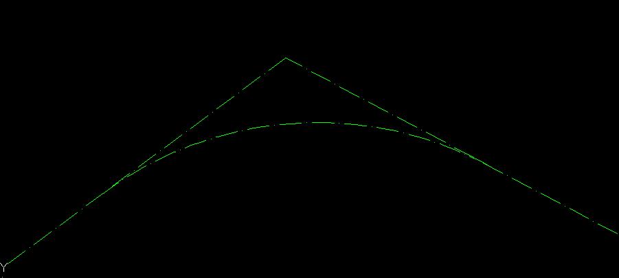

一直搞不清楚拐点表示应该是怎样的,我看到过两种方法。见图1和2。' P8 A# u* @$ D9 N  {4 w% D
我想问下:哪种方法是对的?
0 U0 W% w+ ?( f" }" @; A2 S) f$ g                 GB对其中的线型和颜色有规定吗?(细实线?)

l两种方法多少对的,! h9 U* w; P# e) D" [  W
) J$ m# I$ Q6 l- p% r0 D3 q
只是这样的拐点多少细丝线,轮廓因为实线,这样就很容易区分了
