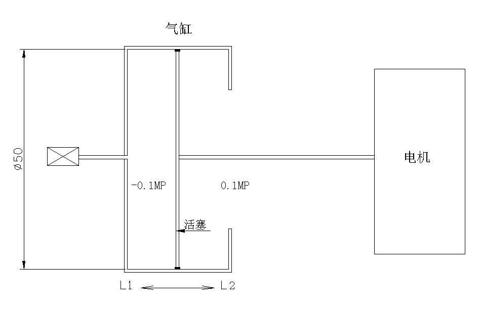

大家好:请问附图中,电机的技术参数,电机为步进电机& \/ l2 B- D) }* D+ k
1、活塞在气缸工中往复活动,步进电机的推力。
; ~+ v! t+ p  s0 L2、步进电机的转轴与活塞一般是怎么连接。

第一个问题推力:从你给的图只能计算出无杆腔的推力为196.25N; f. j2 h5 m- _0 K
第二个问题连接:没看到过有这么用气缸的,不知道是气缸打得过电机还是电机打得过气缸(当然了,旋转气缸除外如果是的话就用联轴器吧)1 q/ t' i1 e; r
题外话,请发个图片上来让大家看,问别人问题还让别人花流量,太 了。

气缸的活塞杆是螺纹,电机的轴也是螺纹(电机要正反转),要加一个联轴器,大家有什么好建议

气缸活塞只能往复,电机轴旋转加往复,中间加个特殊联轴器,活塞往复电机旋转加往复,请各位高手指导5 Q* z" j. E" Z) C. i

就我的理解,将汽缸的活塞内部改为套筒,内部开内旋纹,电机的轴为外螺纹的(长度为活塞移动的距离)。就可以了嘛。; |: K2 V3 g9 J0 M) v

楼上这样做有2个问题:
' ~9 u2 o" o3 p( w9 ^. c1、用螺纹联接,在往复运动(正反转),可能造成螺丝松动
  [7 E& M  ~) ^% k( R+ V2、用螺纹联接,电机往复加旋转运动,必定造成活塞旋转运动,这是不允许的。
 楼主| 发表于 2009-8-18 14:19:34 | 显示全部楼层 来自: 中国浙江宁波
可能要加联轴器,联轴器一端是旋转运动,一端是往复运动,不知这样联轴器怎么设计
发表于 2009-8-18 14:41:59 | 显示全部楼层 来自: 中国上海
活塞杆上加工内螺纹,电机上加工外螺纹。两者形成一个螺旋运动即可实现楼主的要求。至于螺纹防松的问题,螺旋运动本身就不要求螺纹防松,自然也就没有防松的问题。螺旋运动有一个防脱问题(即内外螺纹脱开),这只要在外螺纹端部增设一块挡板并与编码器共同作用即可。

可能没说清楚,电机的主轴正转时轴往前运动(反转时,轴向后运动),因此电机轴有旋转加直线运动,但是活塞杆只能往复运动

' W# |, d  c8 f8 d- t3 Z为什么这样设计,电机的轴可是只能做旋转运动的。其实,电机轴旋转(不作轴向运动),通过丝杆丝母带动气缸活塞杆前后运动不就可以了吗?丝杠和丝母之间相互运动,这样就避免了电机轴的轴向运动。
# |8 ]  f2 B$ k- u! M0 C+ y其实这样设计本身就不合理,为何不采用电动缸或电液推杆来实现直线运动呢?电动缸或电液推杆只需通电就可以实现前后的直线运动。

不好意思设计人员搞错了,电机是旋转的,没有直线运动

气缸只是一个执行元件,它的活塞杆是可转动的,要是同电机联上,不管是连接在底座上还是用其它方法安装,只要没有限制它的转动,有一个外力就会转起来,电机在使用过程中,也不能有任何旋转,否则电气无法安装,(特种电机除外),电机在旋转时又有很大的启动力矩,这个力矩要限制掉,还有,楼主一直不说电机的主轴同气缸的活塞杆是不是也连在一起,要是的话, 这个方案就别做了,肯定不成的了。其它方案无法给出,因不知道你的设计条件及设计要求,不能评说。一点小意见,参考一下了,要是保密的东西,最好不要拿出来讨论。

现在要求的是电机的主轴同气缸的活塞杆连接,还有电机已经买来了,即有旋转同时还有直线运动呀,而且活塞杆又不允许旋转,这种方案是不是行不通呀: C. s' k1 W7 X7 a" ~( ]

用斜盘式连轴器就可以实现旋转往复运动

你想想,电机的线怎么接呀?
