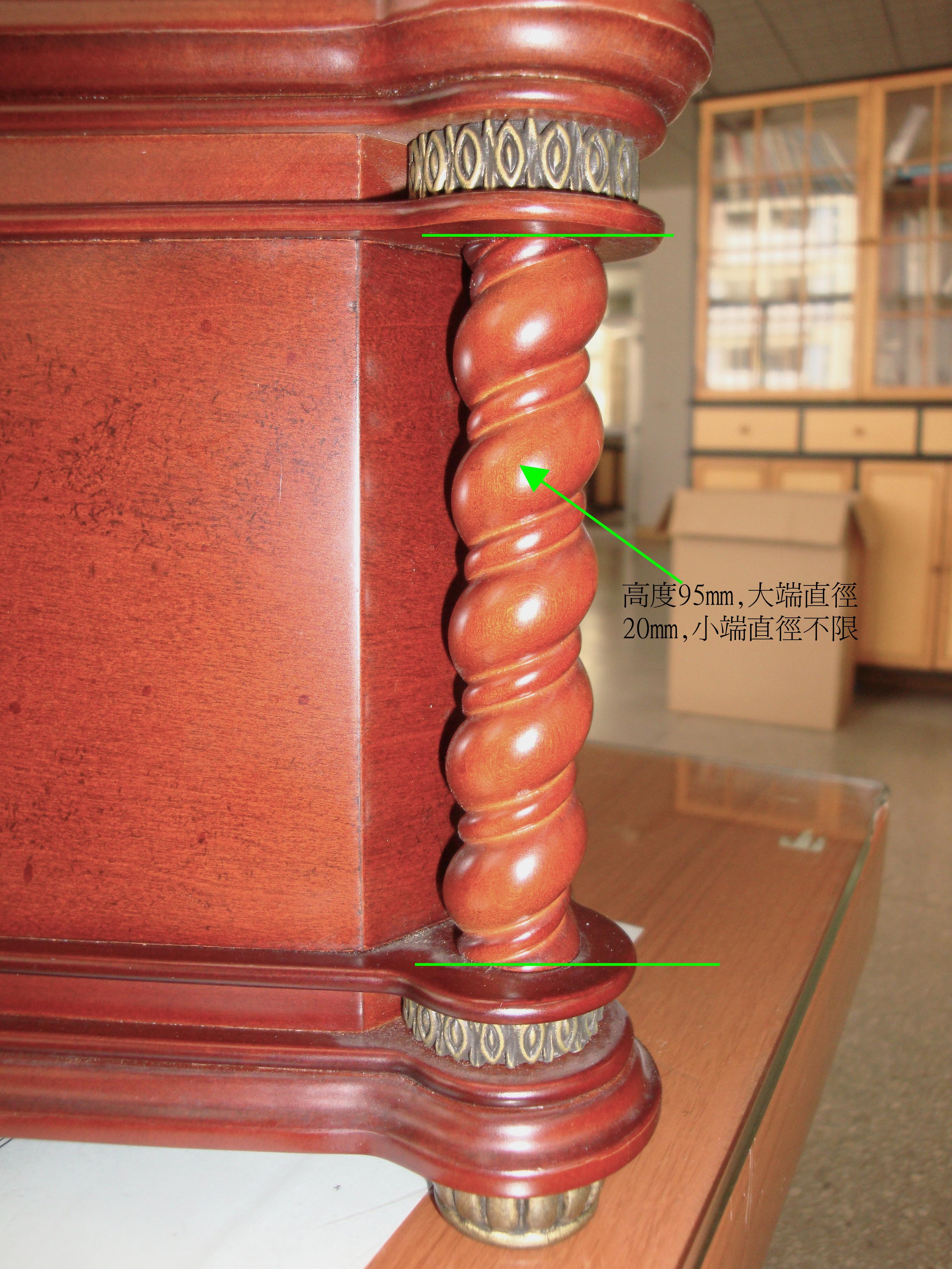

螺旋圆柱.jpg 如图,请高手建此螺旋柱的模型,本人对螺旋线部分不太理解,还请高手指点一二,先谢了!

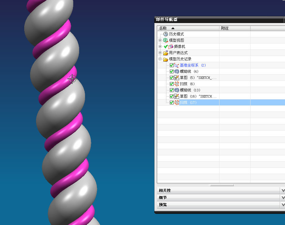

发表于 2009-7-31 14:52:37 | 显示全部楼层 来自: 中国山东济南
这个效果可以吗?

 楼主| 发表于 2009-7-31 16:29:04 | 显示全部楼层 来自: 中国广东中山
非常好,请高手上传部件文件吧# n1 U: |" a2 ]/ K
能说一说你的思路吗?谢谢了!
发表于 2009-7-31 18:48:47 | 显示全部楼层 来自: 中国山东济南
我做了个小录像,主要说明螺旋线的做法,至于截面使用管道还是用草图画圆是扫略,并不十分重要

 楼主| 发表于 2009-8-1 07:52:11 | 显示全部楼层 来自: 中国广东中山
感謝高手指點!用掃略指令好像只能掃出圓形截面的,若是螺紋狀的要怎麼掃?
