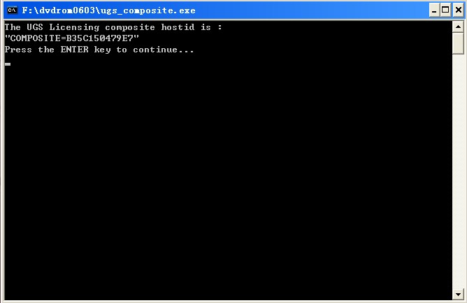

我是直接从6.0.24升级6.0.3,出现如图的提示,为什么?难道不能直接跳升?

可以直接跳升,这个界面只是给出了你主机id,没说不能升啊,回车有什么反应?
发表于 2009-7-31 15:21:18 | 显示全部楼层 来自: 中国广东深圳
回车就行了.你以前没弄过升级吗.
 楼主| 发表于 2009-7-31 15:23:51 | 显示全部楼层 来自: 中国重庆
回车就直接退出
发表于 2009-7-31 15:31:59 | 显示全部楼层 来自: 中国山东济南
刚才没注意看,你点了那个命令?这个命令就是看主机ID的,当然看完就退出了。应该运行“LAUNGCH.EXE"或者运行“ugs_update0603“文件夹下的“run_ugsupdate.exe”

直接安装升级包,最后替换文件NX6.0。
