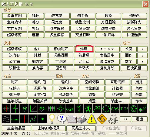

发表于 2009-7-31 15:20:17 | 显示全部楼层 来自: 中国江苏无锡
用贱人工具箱可以将文字分解开。论坛下载地址:贱人工具箱5.2
wang2003 + 3 应助

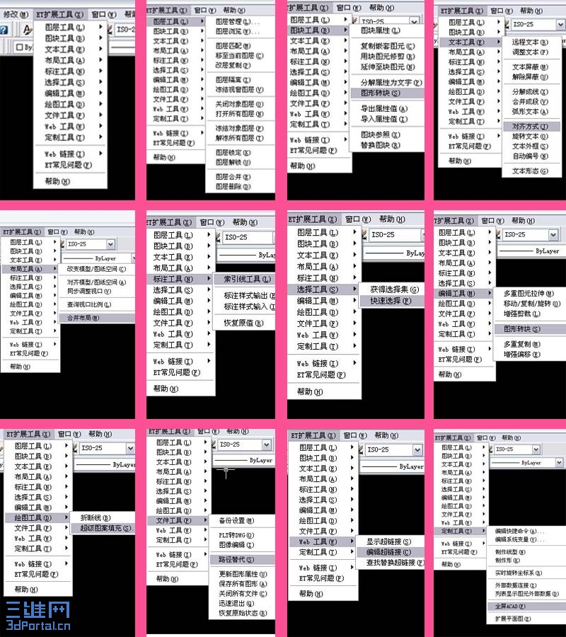

你安装个CAD的插件,就是EXPRESS工具。。。安装后,启动CAD软件,在菜单一栏就有  EXPRESS 的菜单 ,点击里面的  分解文字工具  就能将文字分解

必须安装express tool ,,,,你可以在修复CAD在选择安装时自己定义把附加工具也安装上去嘛!再输入txtexp
