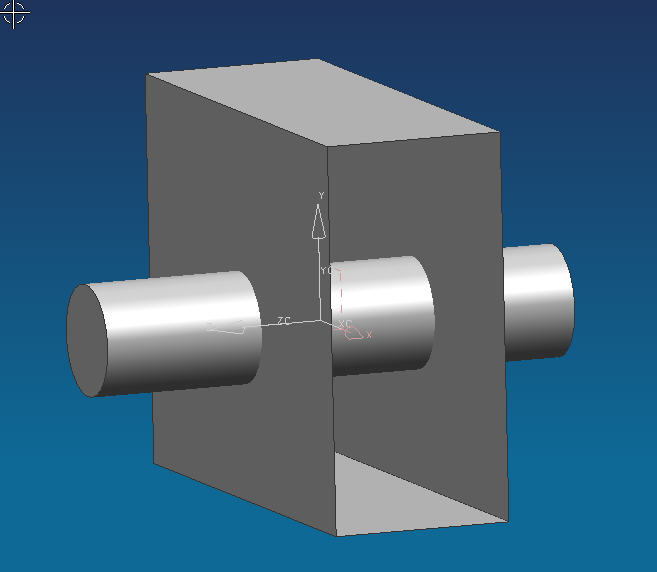

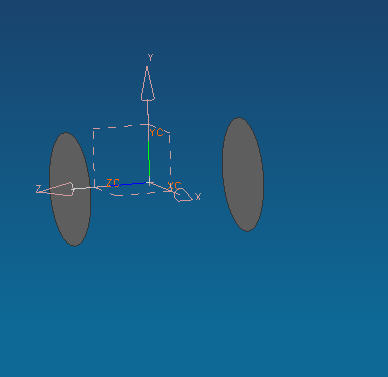

在做布尔运算时   取交集时工具体不见了  而目标体的实体面却少了与工具体相交的面  谢谢!

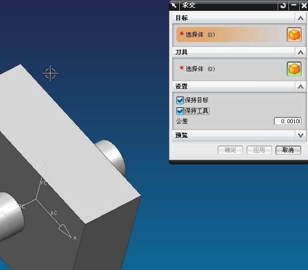

想保留“工具体”或是“目标体”这个可以设置,如图;你说的缺面问题能不能截个图或者传上来图档?有一种情况可能和你说的类似,就是当目标体是片体时,只会留下与工具体相交的片体。$ _7 K- r" Q6 y- C
