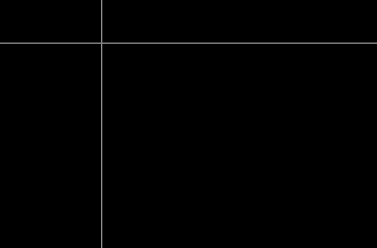

如果线条不是重合或联接的情况,join命令是不能合并线条的,如果你图所示你要合并直线,先用下拉伸命令,让它们搭接重叠,再用join,用窗选要合并的线条,就OK了,有时join要重复几下!

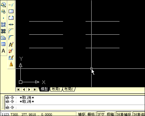

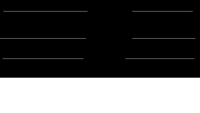

你说错了。: r# ?! s) A) u6 X, {
1.只要两直线共线,则无论它们之间有无间隙JOIN命令都可以将它们合并成一条直线;+ F: y" T+ I8 A. d) p5 H9 ?7 L
2.由于JOIN命令只能选择一个源对象,所以在选择要合并到源的直线时即使用窗选方式选择了所有的直线,软件也只会将与源共线的对象合并成一直线而将其它对象放弃操作。所以6楼想要一次性将6条线段合并成3条线段是无法实现的,详见演示。; f0 Z/ ?2 \6 `1 Z. Q+ Q2 q% Y
命令: JOIN
- g$ I: U4 \; a1 S0 Z- _4 m- r选择源对象:
4 V; s* ^0 \, F1 u1 C3 N选择要合并到源的直线:  指定对角点: 找到 6 个3 p# L! a! p7 O" h( `8 }/ Z( C
4 O4 z- M* m3 R" V( l
选择要合并到源的直线:
% Q7 r  n* j' F& [. f& w4 ]已将 1 条直线合并到源,操作中放弃了 5 个对象
9 u8 J/ [) A! ? JOIN.gif

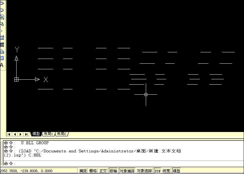

发表于 2009-8-2 00:17:12 | 显示全部楼层 来自: 中国江苏无锡
(defun c:hbl (/)( A- S8 s, O/ _5 M! z
(command "undo" "begin")2 E# K5 l' [& N
(setq ss (ssget '((0 . "line")))0 b% \" V  w4 O
        n  0; o! f, r6 j# R7 n
  ) ;_ 结束setq
8 d) B: v' o& m  z9 p" y# b+ f; C(setq i (- (sslength ss) 1))
4 q- y* O0 s0 x( c# D2 k% A(repeat (sslength ss)$ j) P  n% A4 x/ E
(setq ss1 (ssname ss i))
$ O' j2 M; E# ^6 n! z/ I(command "join" ss1 ss "")% ]( r( A5 h% v! Z
(setq i (- i 1))
: _) A0 N1 G0 Q% O);;repeat5 z8 }8 |$ q1 v' a
(command "undo" "end")
; h- G+ C# @- b( ~: T3 R(princ)0 d/ g3 s) o' L, T9 u) i
) w+ p& {4 X0 Z+ Y  ^% n
6 @; m  i) U4 O' r1 ]! L  k. Y[ 本帖最后由 www1974 于 2009-8-2 00:24 编辑 ]

10#的网友的程序的确简单实用 正是楼主需要的0 x( A( i2 e, s4 }
不知道楼上的网友是不是想展示0倒角的功能。+ i. ?4 q8 I# F; ]9 @5 F% ~
录像应该把命令行录制进来
