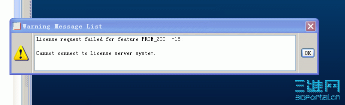

我的电脑中毒后用360专杀病毒后,启动不了了,出现了这样的提示,不想重装PRO/E,怎么办各位大侠3 ^% ]0 P  m! j+ n1 D; A6 a+ a
# b5 x  S( f- \我用的是proeWildfire 3.0 M010

许可证问题,看下网卡是否正常
发表于 2009-7-31 19:12:23 | 显示全部楼层 来自: 中国广东广州
请确定原来的license.dat文件是否存在!4 s: V! z( U# F) O; s
在bin文件夹下运行ptcsetup后,用Crack文件Crack

网卡正常,原来的license.dat也在
发表于 2009-7-31 21:37:09 | 显示全部楼层 来自: 中国吉林通化
proe的文件杀毒软件认为是病毒,你可以恢复这些文件。(在病毒隔离区)
发表于 2009-7-31 21:58:13 | 显示全部楼层 来自: 中国广东东莞
我好像也遇到这样的情况,那次是防火墙的问题
 楼主| 发表于 2009-7-31 22:46:58 | 显示全部楼层 来自: 中国福建福州
发现这个服务FLEXlm server for PTC 不能启动,把它开启还是自动停止了,和这个有关系吗

楼主是不是用的本本,而且是两张网卡。
' C  P, N4 R  |, f' E( `+ Y这个问题我也遇到过,后来解决了。主要是网卡设置的原因

一次不小心瑞星把许可证给删了,就出现这种问题。3#的办法可行,但是我选择了重新安装proe。
0 S2 l' [+ Q* z) i2 x& W+ x我的机器是台机单网卡。

一个是你的许可证是否正确
5 t4 ]$ e* m& g7 l- V二可能是你用的Crack版的,但却没有去Crack也会出现这种情况
发表于 2009-8-1 17:01:24 | 显示全部楼层 来自: 中国安徽安庆
可能是license.dat文件问题,检查一下license.dat中的IP地址号是否改变。
