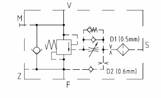

讨论此类平衡阀的用途,以及出现的问题,解决的办法。3 n0 M4 X3 f2 Z  G" C& u8 e
请教一个问题:
: \) s3 L, i; l" z我所用图示平衡阀,油缸产生爬行现象,当把开启压力调大之后, 爬行现象消失,谁能帮忙从根本上解释此问题?
; b+ s4 j' k4 o/ ]& J" _1 D/ [注:油缸负载随时间变化。
发表于 2009-8-2 09:22:29 | 显示全部楼层 来自: 中国河南许昌
你的开启比也要调合适啊
发表于 2009-8-2 09:41:47 | 显示全部楼层 来自: 中国广东深圳
确定是平衡阀的原因吗?  n. R3 }8 \" `, A# @% g
我以前做的一个长程油缸,在25kg压力的时候爬行,压力增高了就好的4 G  ]- _8 L& E) a9 G, M4 O- q9 b) P
你的爬行时的压力是多大啊
