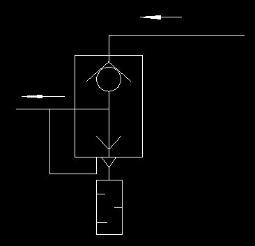

[求助] 这个气缸有杆腔进气口装置做什么用

具体是这样的

这个是快排阀,在快排阀的排气口安装了一个消音器。
" c, ^2 ]* f8 ]  m5 t. M快排阀属单向型方向控制元件。常配置于气缸和换向阀之间,在换向阀有压力输出时该阀的排气口关闭不排气;当换向阀无压力输出时该阀的排气口打开,使汽缸内的气体不通过换向阀而由此阀直接排出,适用于要求汽缸快速运动的场合。

补充一下楼上( q8 R% c8 Q! J' p
快排气阀还有一个功能,实现一定的背压,这对竖直运动的气缸负载较大时通常会考虑的办法* }5 ]0 N5 @# x$ H
气压方面有类似于液压方面的溢流阀,但实际中很少使用,大部分是用快排气阀或者梭阀代替。
1 L& \+ w2 w: t$ }# n而快排气阀和梭阀在某些场合是能够通用的
" [! P6 W, V6 ^' z, z; y; m; C在工作环境比较恶劣的地方,往往会考虑楼上说的,以保护系统。

 楼主| 发表于 2009-8-2 18:28:54 | 显示全部楼层 来自: 中国湖南湘潭
回复 3# 0-dream 的帖子
对,就是同步器上一个竖直向上的汽缸,而且受到的负载确实较大。而且汽缸杆的位置经常上下来调节钢绳的位置,保持放线和收线同步。而且无杆腔接的是一个大的储气缸。

图中的快排阀是标准 用法,没有背压安装。无杆腔加的一个大储气缸是一个气容,是因为气缸的流量大动作快才采用的,也正是这个原因,才要快速排气,这里要说明的是,快速排气从原理上可理解为减小背压。而当背压接近0时(实际应用中不可能的,快排阀的开启压力为0.05MPa)可认为系统流量最大。这时动作最快,压降最小。系统最稳定(相对)。

. k6 n) t7 h2 d4 f要实现被压的是平衡阀吧

典型的快速排气阀。
