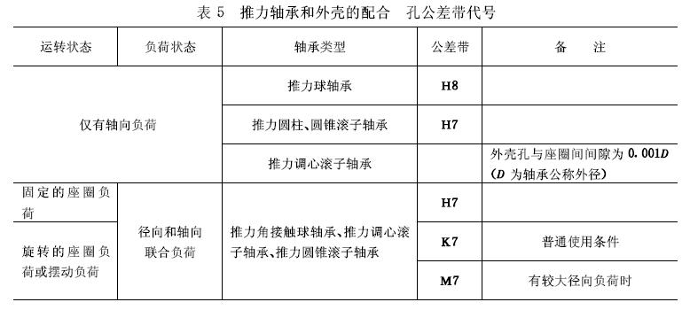

选用推力轴承29434,对应的箱体轴承孔公差是H7吗?

发表于 2009-8-12 14:50:13 | 显示全部楼层 来自: 中国福建福州
公差等级的选择' U* ~5 i/ z3 O/ W$ W2 ?
与轴承配合的轴或轴承座孔的公差等级与轴承精度有关。与P0级精度轴承配合的轴,其公差等级一般为IT6,轴承座孔一般为IT7。对旋转精度和运转的平稳性有较高要求的场合(如电动机等),应选择轴为IT5,轴承座孔为IT6。

发表于 2009-8-13 11:40:53 | 显示全部楼层 来自: 中国上海
推力调心滚子承受:(FAG资料)
! o6 R, d* i# l' s: u/ I中等载荷轴向力时,轴承座孔公差为E8
7 H8 c* N1 T' p* m7 p# H" h重载荷轴向力时,轴承座孔公差为G7
/ V+ i0 j7 [0 J4 \0 d受联合载荷,座圈局部受载时,轴承座孔公差为H7
# U, Z4 D" ?+ g. f4 I% h# @  ?. ^. Y* ~受联合载荷,座圈受周围载时,轴承座孔公差为K7
hero2006 + 3 技术讨论
发表于 2009-8-14 16:54:23 | 显示全部楼层 来自: 中国上海
GB/T 275-93  滚动轴承与轴和外壳的配合

发表于 2009-8-15 10:20:50 | 显示全部楼层 来自: 中国江苏苏州
楼上标准关于楼主问题的内容:
