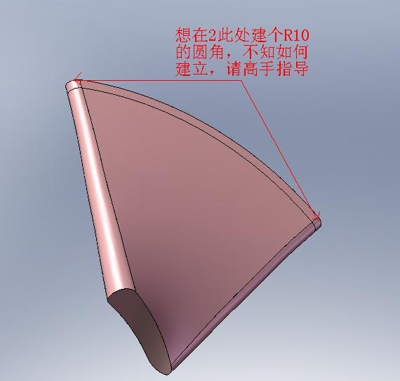

发表于 2009-7-31 23:05:40 | 显示全部楼层 |阅读模式 来自: 中国北京

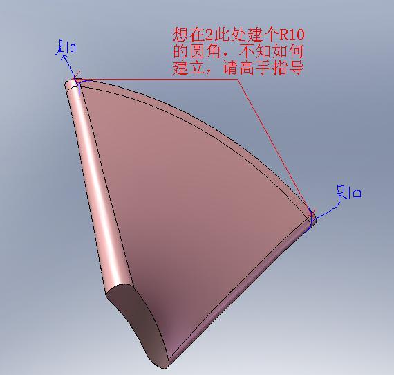

如图所示,请高手指导2 w2 h/ {# a9 h

你要给零件图,要不别人怎么帮你做啊
发表于 2009-8-1 09:13:59 | 显示全部楼层 来自: 中国北京
如果半径值允许,应该能做出来,你可以发个图,让大家直接倒试试,如果不行,再考虑其他办法。
发表于 2009-8-1 09:21:49 | 显示全部楼层 来自: 中国安徽安庆
改变倒角的有顺序,两侧的圆角后倒,先倒R10的角,试试
发表于 2009-8-1 12:04:22 | 显示全部楼层 来自: 中国江苏无锡
估计不太容易,要改变建模方式了,恐怕。。
发表于 2009-8-1 20:20:25 | 显示全部楼层 来自: 中国广东东莞
发个文件上来啊!!!!!1
发表于 2009-8-1 20:47:23 | 显示全部楼层 来自: 中国陕西咸阳
好像是空间曲面
发表于 2009-8-1 21:06:39 | 显示全部楼层 来自: 中国江苏无锡
风扇的叶片? 不知道楼主是怎么建模的 是不是等厚的  等厚的直接在草图倒了
发表于 2009-8-2 01:40:28 | 显示全部楼层 来自: 中国江苏苏州
直接画个 草图 在扫描切除不就好了 要注意几何关系。要不会形成非相切圆弧

这个圆角貌视很难倒得出,切出来也很难看。
发表于 2009-8-3 12:52:20 | 显示全部楼层 来自: 中国浙江宁波
如果是曲面就用曲面圆角。
如果是曲面就用曲面圆角。6 ~! B5 i" f9 K" W) E9 `
或是做成实体,用实体圆角。。
