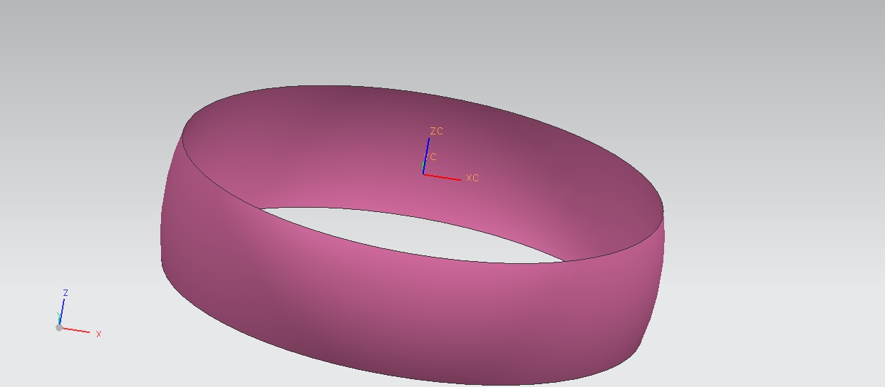

[讨论] 怎样用4.5轴加工内球面
发表于 2009-8-1 01:00:26 | 显示全部楼层 |阅读模式 来自: 中国重庆
由于加工条件限制加工机床只能用DMG4。5轴加工此零件# j- ?' V% d' _9 \
希望大家多指教(只提取了产品的一个面)
qiumian.rar
1.24 KB, 下载次数: 13

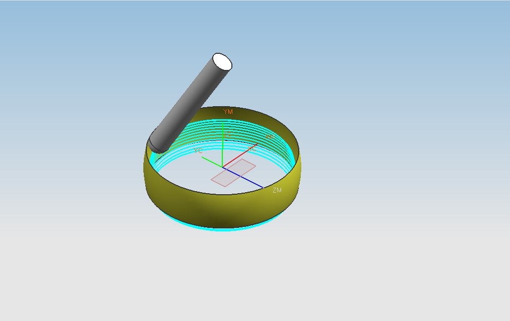

 楼主| 发表于 2009-8-1 01:07:34 | 显示全部楼层 来自: 中国重庆
相当于是第四轴旋转一个角度后固定不动然后第五轴做360度的旋转运动1 Z# a: o3 u: R5 l
这样使刀轴能加工到内球面 第四轴大概旋转20—25度之间就行了

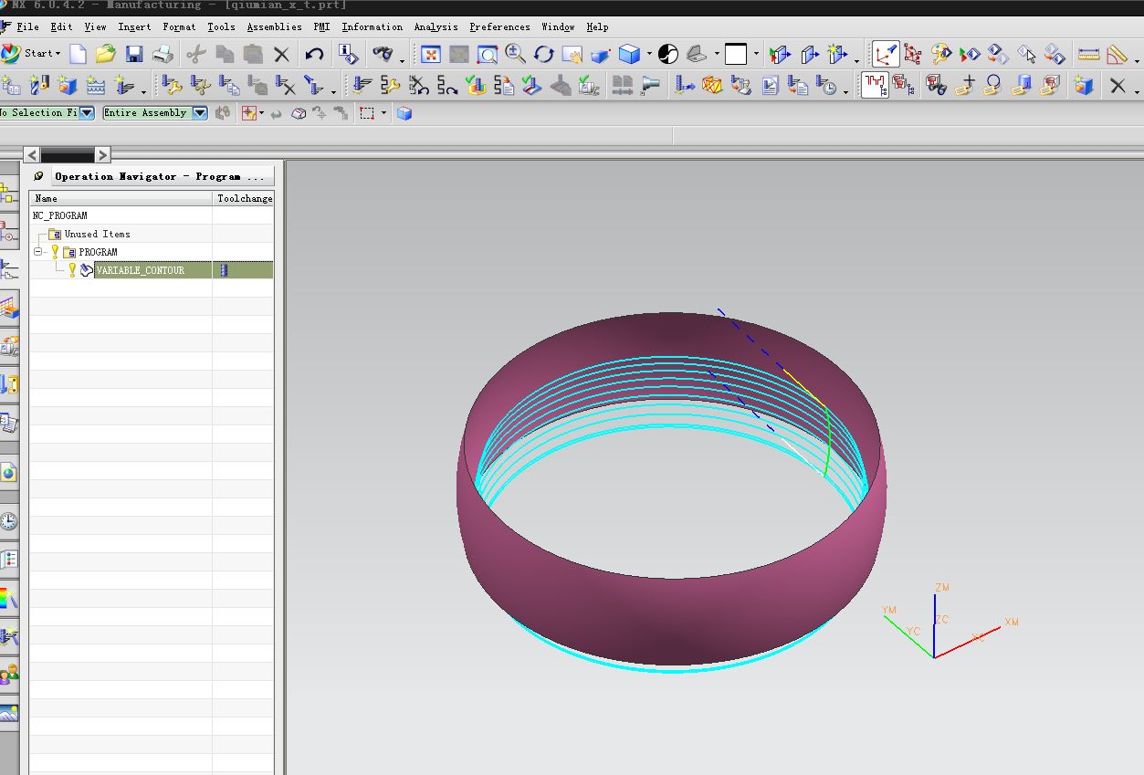

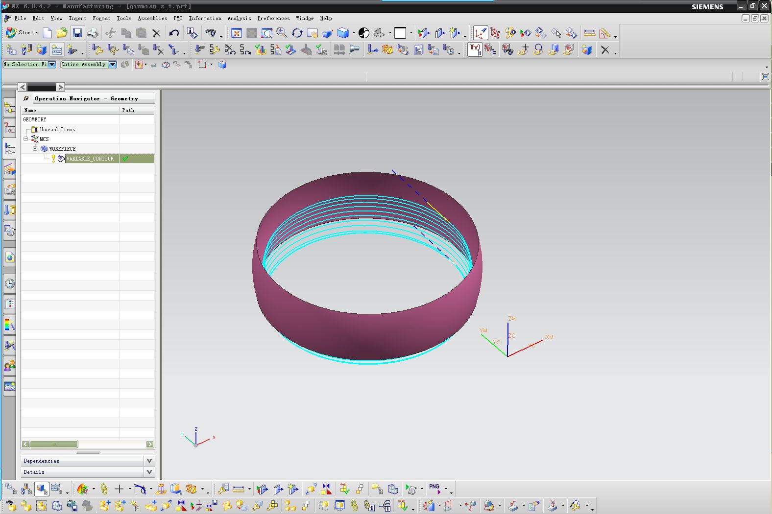

发表于 2009-8-1 08:12:11 | 显示全部楼层 来自: 中国上海
随便做了个!

 楼主| 发表于 2009-8-1 09:28:31 | 显示全部楼层 来自: 中国重庆
谢谢 楼上兄弟的帮助 我也试过相对于矢量但刀轴总是固定不变 不知你是怎样做的
% F5 S2 Z  {% T- p% W另外 我不能编辑你做的刀轨是软件的问题吗
 楼主| 发表于 2009-8-1 10:03:10 | 显示全部楼层 来自: 中国重庆
我NX4也做了一个也是用你的方法是4.5轴的,
* x- a  T8 g" H7 T+ Q5 _, Z* ^但有一个问题 如果切削模式不用螺旋 改为往复,切削方向改为竖直 就不行了。
( S/ s- x) C1 h% d. R5 M. y: m9 h这样有实际的加工意义 也就是第五轴不用旋转几w度老。 请指教 谢谢
otnt + 3 技术讨论

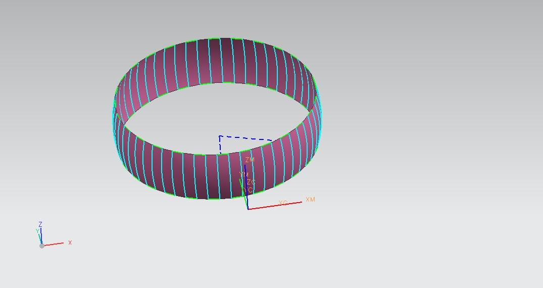

发表于 2009-8-3 21:23:15 | 显示全部楼层 来自: 中国上海
zig zag的!

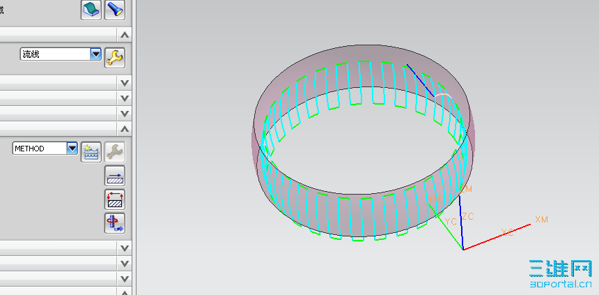

 楼主| 发表于 2009-8-3 23:47:31 | 显示全部楼层 来自: 中国重庆
看来楼上的兄弟误会了是如图的加工方式
3 k) W9 \5 s1 B* h; {# K1 B, i+ L刀轨于球面轴线平行 3 O9 S5 q9 e+ {' }& c+ S2 y" {- M2 u9 j
但是谢谢你的回复# A7 A6 c" b. P/ z) X

 楼主| 发表于 2009-12-14 21:37:00 | 显示全部楼层 来自: 中国重庆
最近浏览这个版块才发现自己以前的这个问题 ,现在解决了还是nx6强,用流线就行了。
* H6 V3 b3 f! w# ?) v1 L感谢 binbinao 的交流!: C4 q8 c/ V5 e8 `+ k& R2 p

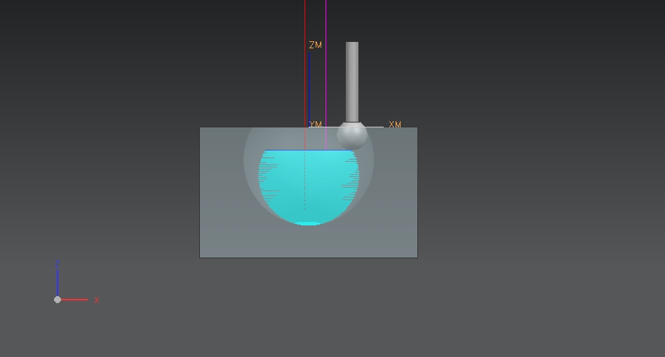

发表于 2009-12-27 08:21:16 | 显示全部楼层 来自: 中国上海
再来一张三轴内球面的刀路 :lol: !
