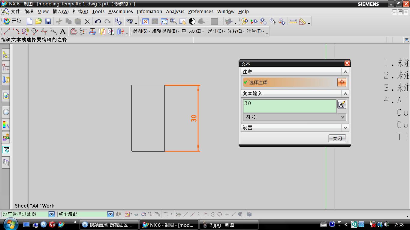

请问大家出图纸的时候怎么标假的尺寸

标个真的,在修改一下!!不知道说的对不对!!!

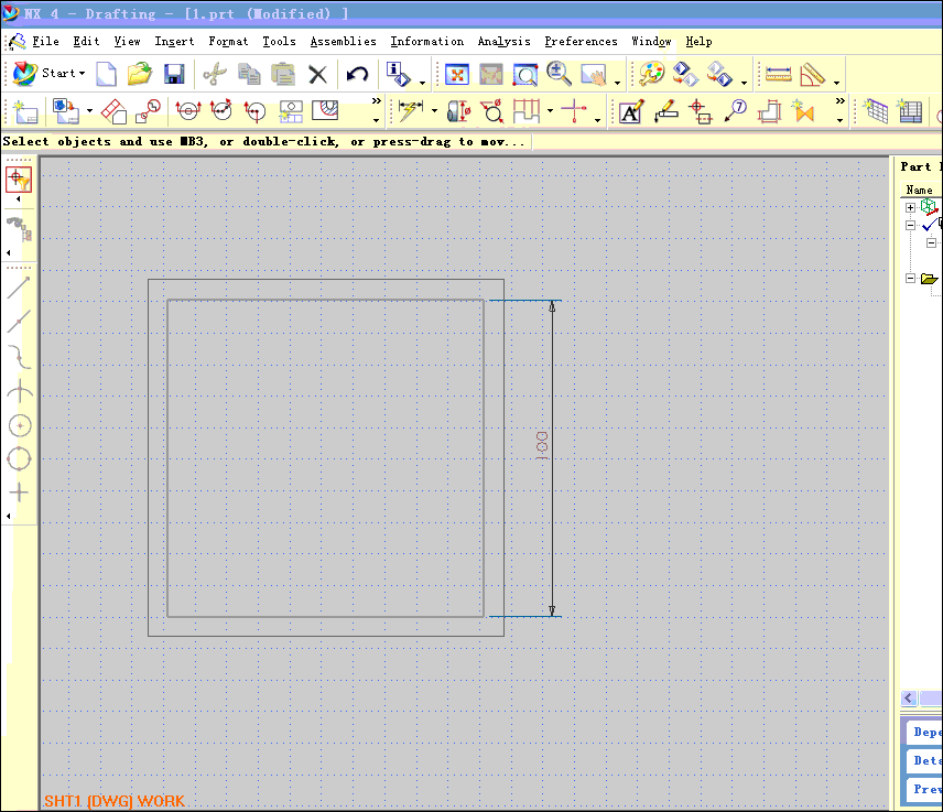

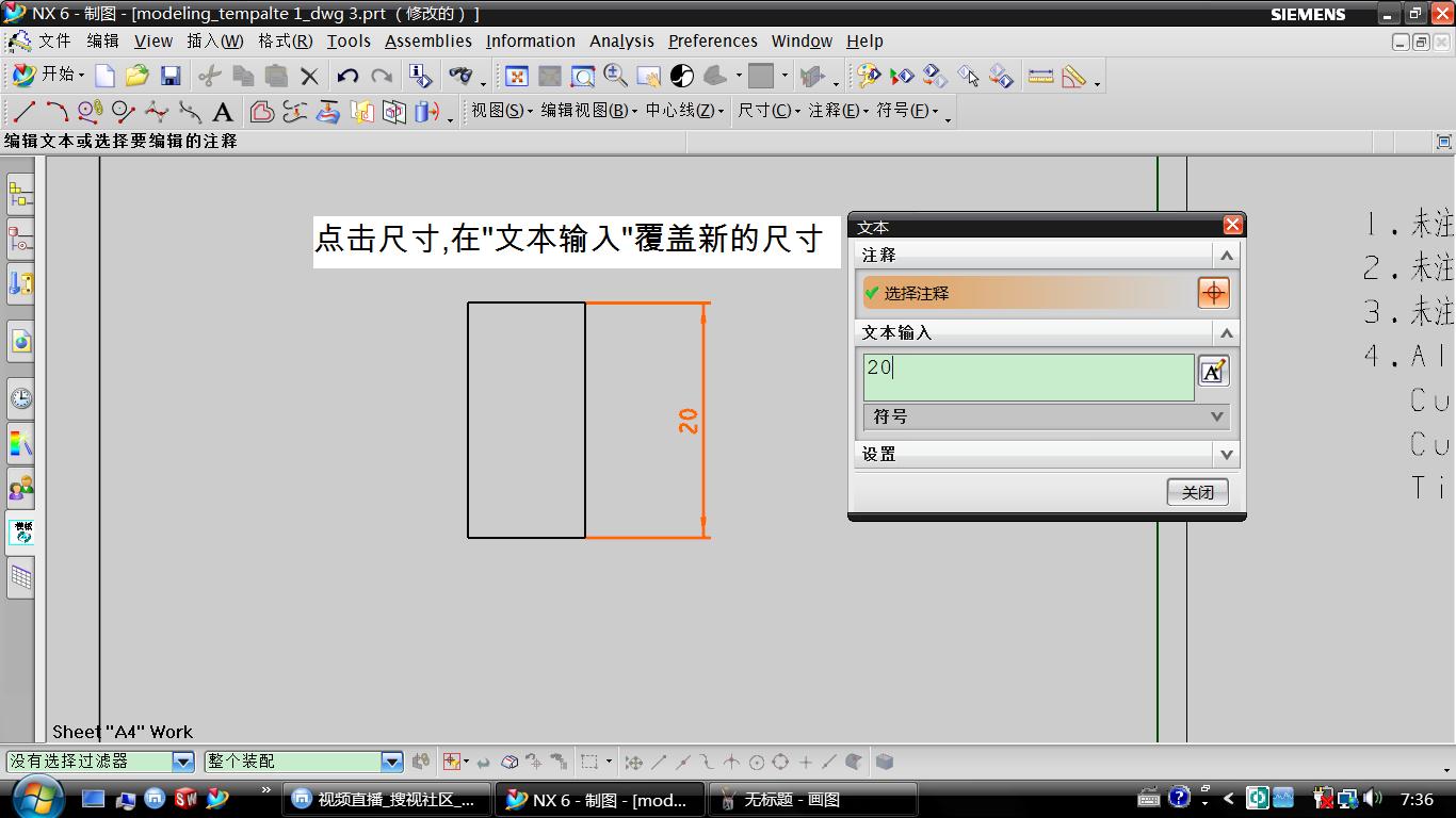

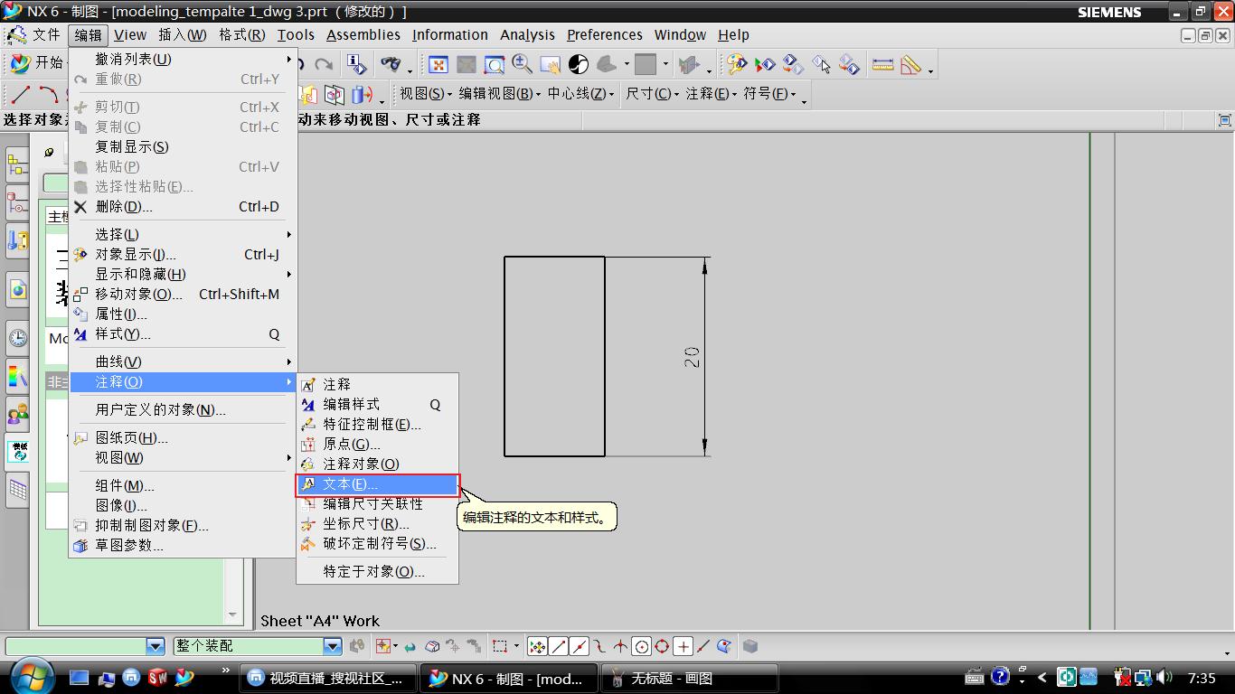

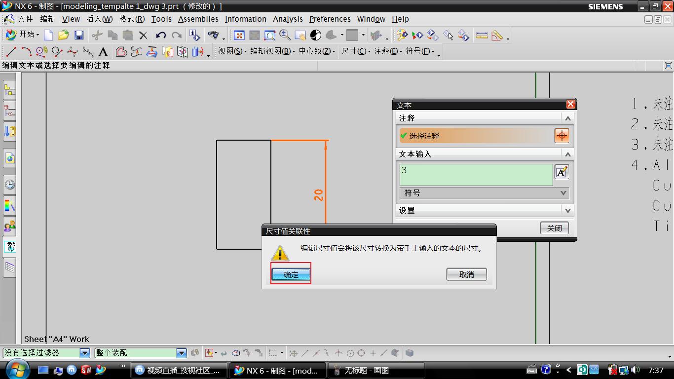

步骤如下: 4 g/ q* g1 ^8 c3 D* X  p0 y$ X
. g3 C! ~1 u! R
1.jpg 2 I- w& {- }. f9 ?0 K
3 Z) G" b6 G% Z5 `$ E
' w- f# O0 v$ G: B/ E9 k/ q; U9 U" D4 K0 }
3.jpg * @3 j! t$ s; E* S
# ^; {+ q' G5 n# p 4.jpg 5 G& |& l3 p9 P
  P% O8 C! i0 P0 h

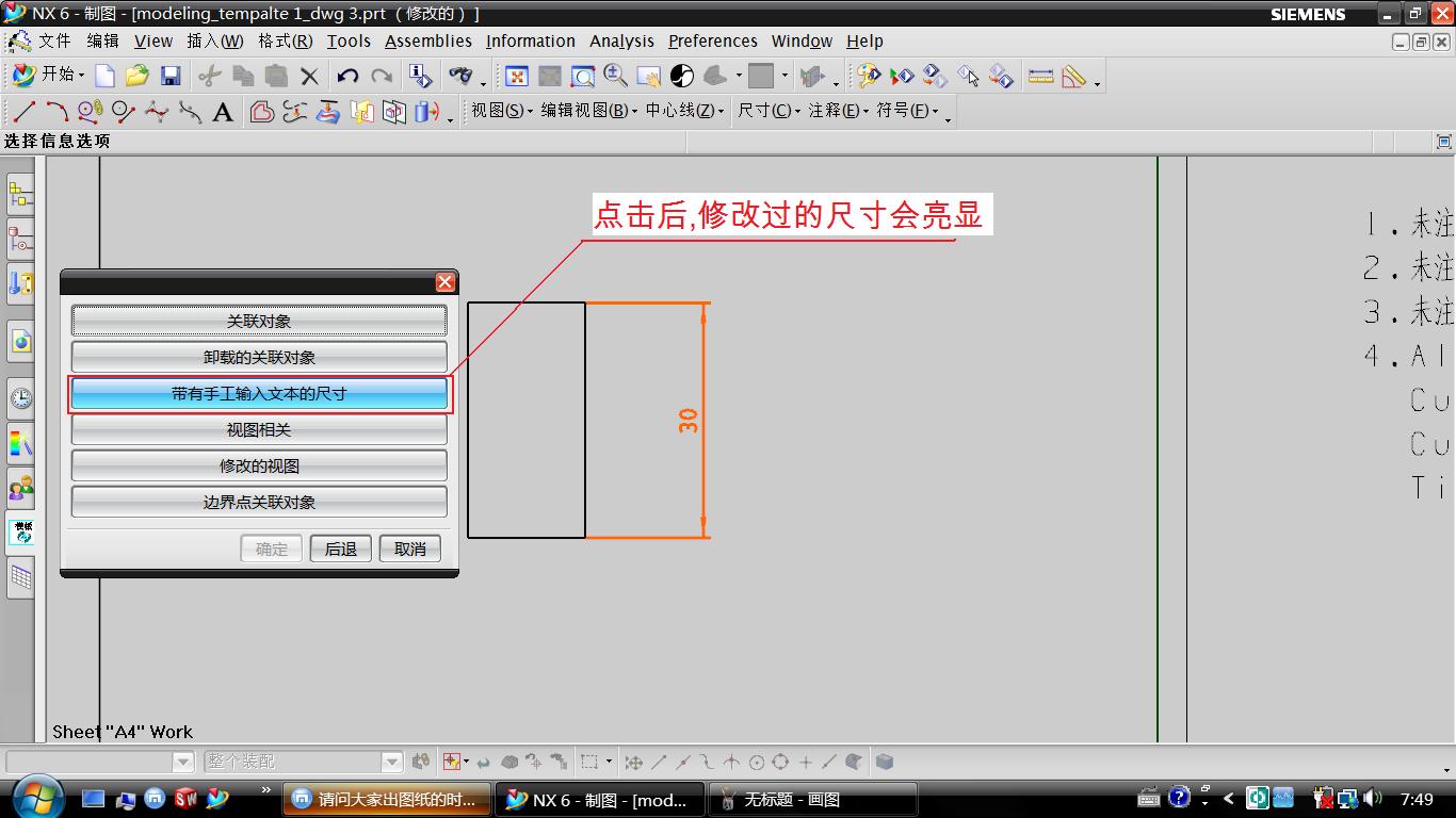

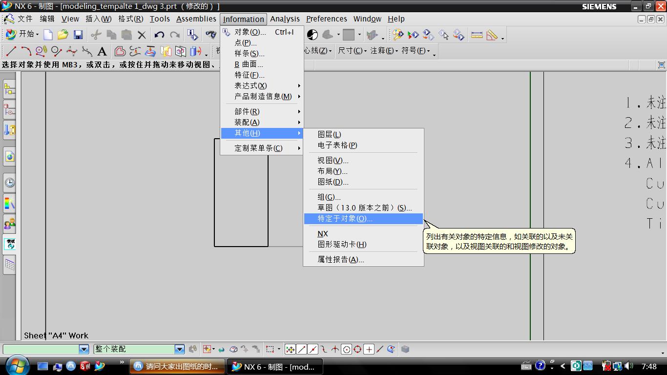

想知道那些尺寸修改过,如下操作:
! W: t* N" y# ^' p8 T- X! U$ T; {4 ], M' a
1 V% N0 Y! U8 k7 d9 _8 s: ^9 R' _5 p. u; n, A# ?
2 z9 f$ E1 K0 z( `) D
2.jpg ) r) d6 i. P9 [& c, y
3 H' Q, Z1 [$ R+ ]6 s[ 本帖最后由 yancx 于 2009-8-1 07:51 编辑 ]

现在UG6.0可以办到了吗?我用的5.0办不到。
发表于 2009-8-1 13:21:52 | 显示全部楼层 来自: 中国浙江台州
晕,六楼的不是吧。2.0甚至1.0都可以,5.0怎么会办不到
