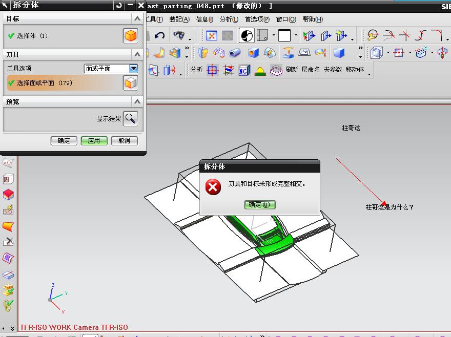

请看图示!谢谢!意4 m) ^+ [8 G( m# @) R
无法修剪。我已经缝合片体了,可还是不可以修剪,请高手指点!

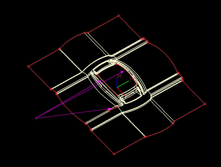

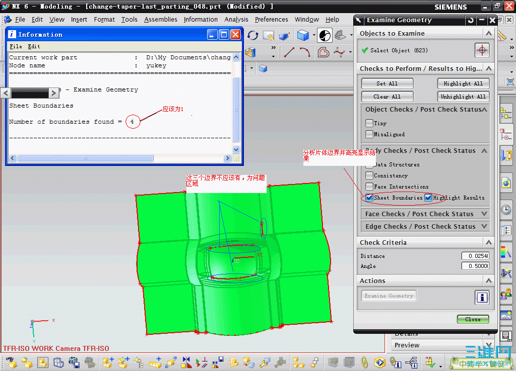

发表于 2009-8-1 08:35:53 | 显示全部楼层 来自: 中国台湾
薄體缺口請確實縫合

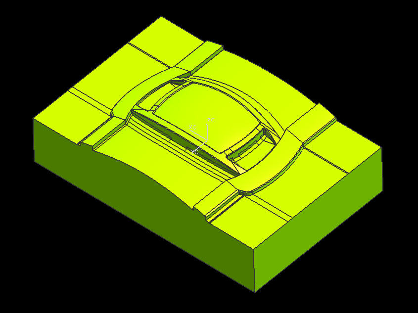

曲面质量问题导致的。
