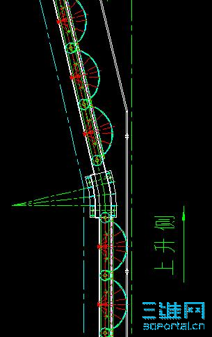

运动机构、链传动、下宽上窄带缩口,这个缩口的角度太小就会导致卡死,那么这个角度的设计依据是?多大才能保证不卡死& ?4 g- m9 Q4 e8 D( r
图中:2 ^; w& y: y2 ]+ X5 v- `
链节距600mm+ J# k6 P7 R# a* A$ Q" e- N. k; U9 r
滚轮直径110mm
  }5 u0 A: {) `- e; M' Y* n% p缩口转弯处半径R970mm
- [4 j8 B4 p, `  Q" |* A9 G" E7 [7 q8 A( r  X. Y" u

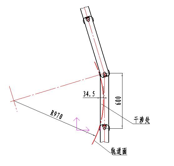

这样的输送链的滚轮在轨道上行走,要计算需要知道链板宽度、滚轮直径和链板节距,后两个已给出,第一个没有。1 U7 `0 k# u% W5 v4 L
计算方法:用弓形计算法,以节距作弓形的弦,以滚轮直径减去链板宽度的一半作为弓形高,就可计算出这个弓形的半径。" i8 d6 S9 B  e# m& H6 u' H' P
楼主现在给出的条件,若链板宽度为90mm的话,从下图可看出链板与轨道干涉34.5mm,需增大弯曲半径。# a& B% T, X/ J' R+ R' k
经计算转弯时链板与轨道保持2mm的间隙时,弯曲半径为R3756mm,可取R3800mm。

楼上朋友,链板宽度80
2 B- M( J. ]9 l& A& ?2 s  W7 }. f按照您这种计算,我算出来好像不大对头
