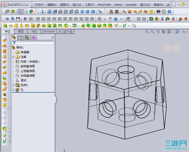

发表于 2009-8-2 01:57:13 | 显示全部楼层 来自: 中国江苏苏州
一个好了  我做的是六面的 和你的四面差不多  还有一个拿牛角 不更简单了 一个3D草图路径  三草图未轮廓 两副草图是两个点 在一幅是一个圆  放样一下就可以了

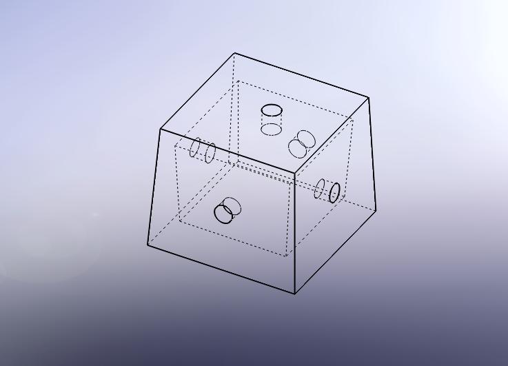

发表于 2009-8-4 17:20:36 | 显示全部楼层 来自: 中国广东深圳
回复 1# rogboy_luo 的帖子
交作业,第一个2个特征能做出,第二个牛角做是做出来了,不过用了好几步,惭愧 3 G5 d$ r! K) o& t9 Y$ t* ~
如图- R4 W" [1 V+ K) U. C3 O

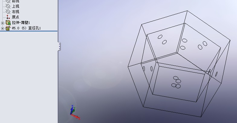

发表于 2009-8-14 15:52:44 | 显示全部楼层 来自: 中国广东广州
QQ截图未命名.jpg $ |/ D; J0 S; _' D3 r1 z" m
5 o: I( L! P) A$ j: }8 l' P做了一个,原来还有薄壁加盖这样的用法呀,开眼界了
