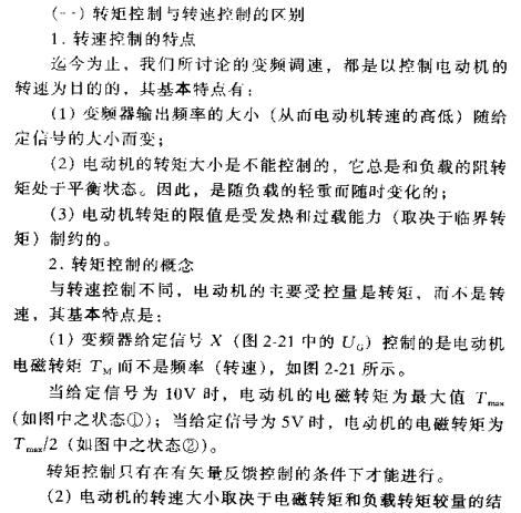

, y5 X. e: q2 Z截一图,你权且看看。

(1)在基频以下:恒压频比控制,维持磁通不变,电机处于恒转矩控制;, O9 ~/ _. Q1 j* l2 j) x
(2)在基频以上:当频率进一步增大,但是电机电压已经达到极限值,不能满足基频关系,磁通和频率成反比关系,该区段为恒功率控制;
  a2 y1 H( ]  C+ ?8 |(3)当速度进一步升高,处于高速运转区,则磁通与频率的平方成反比,一般叫自然特性;
; [6 r9 M3 F7 a1 `  u; T- X4 V功率=转矩×转速
