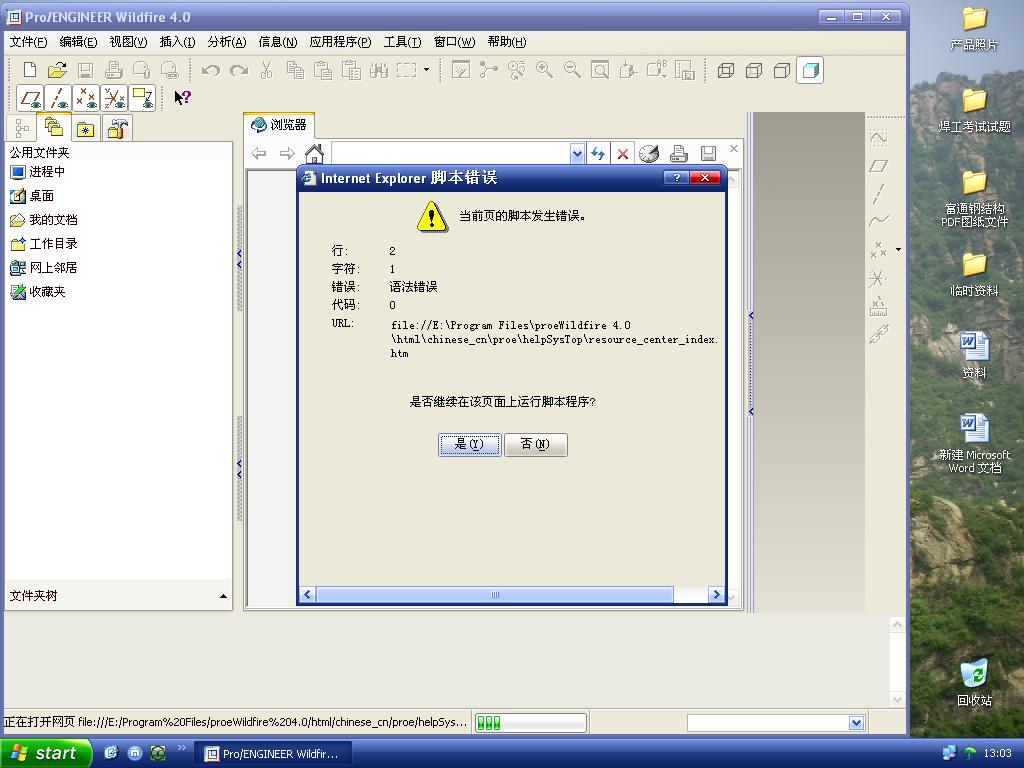

[讨论] 启动自动关闭问题,从来没遇见,急急急
发表于 2009-8-1 13:15:31 | 显示全部楼层 |阅读模式 来自: 中国北京
PRO/E4.0,昨天还用的好好,今天就出现了下图问题,点击是或否就自动关闭,从来没遇见过,急啊,电脑也没别人动过

这个好像没多大影响,前面有人问过了,我有时候也常出现,有时候一段时间就不出现了,不过也还好是你打开的时候,如果在画到一半的时候突然出现就不这么好了

解决了  y% S5 F5 l( E0 A3 [
先把网线断口,启动进入PRO/E,
5 F. a8 d) O  u8 p$ q进入PROE,工具--定制屏幕--浏览器--将“缺省情况下载入PROE时展开浏览器”前的勾去去掉3 y( _' v  v$ c$ B: _
搞定

发表于 2009-8-1 17:03:37 | 显示全部楼层 来自: 中国安徽安庆
我也出现这样问题,把网线拔掉,重新启动又好了

发表于 2009-8-2 16:04:22 | 显示全部楼层 来自: 中国四川成都
就是网络的问题,楼上正解
