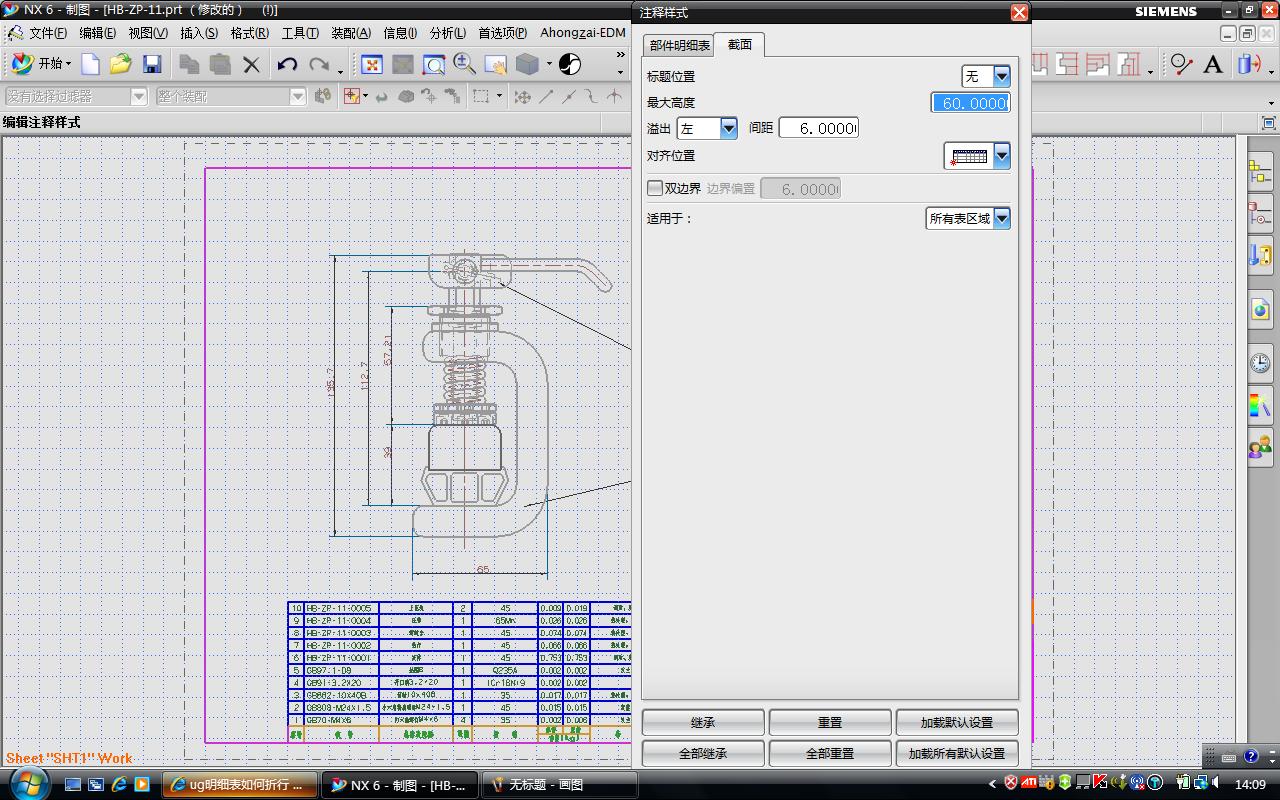

零部件太多 明细表如何折行拆成几列?

先选中明细表,——样式——截面——设置最大高度,根据你的图纸需要设置。

太   谢   谢   了
