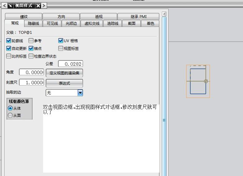

如题,请问一下大家工程图里已经生成的视图能不能重新改变它的比例,比如原来的比例是1:2的,能不能改成2:1或其它比例的.谢了.
发表于 2009-8-1 17:57:55 | 显示全部楼层 来自: 中国重庆
可以修改的,具体操作方法见图

发表于 2009-8-31 09:52:59 | 显示全部楼层 来自: 中国河北沧州
补充 编辑图纸页 选要修改的图纸 改比例 视图大小随之变化    建议在作图前选好比例   若做好了再改 视图之间的位置还得重新对齐 较麻烦 :lol: :lol: :lol:
发表于 2009-8-31 10:19:51 | 显示全部楼层 来自: 中国广东东莞
只能改变视图比例,不能改变零件比例。
