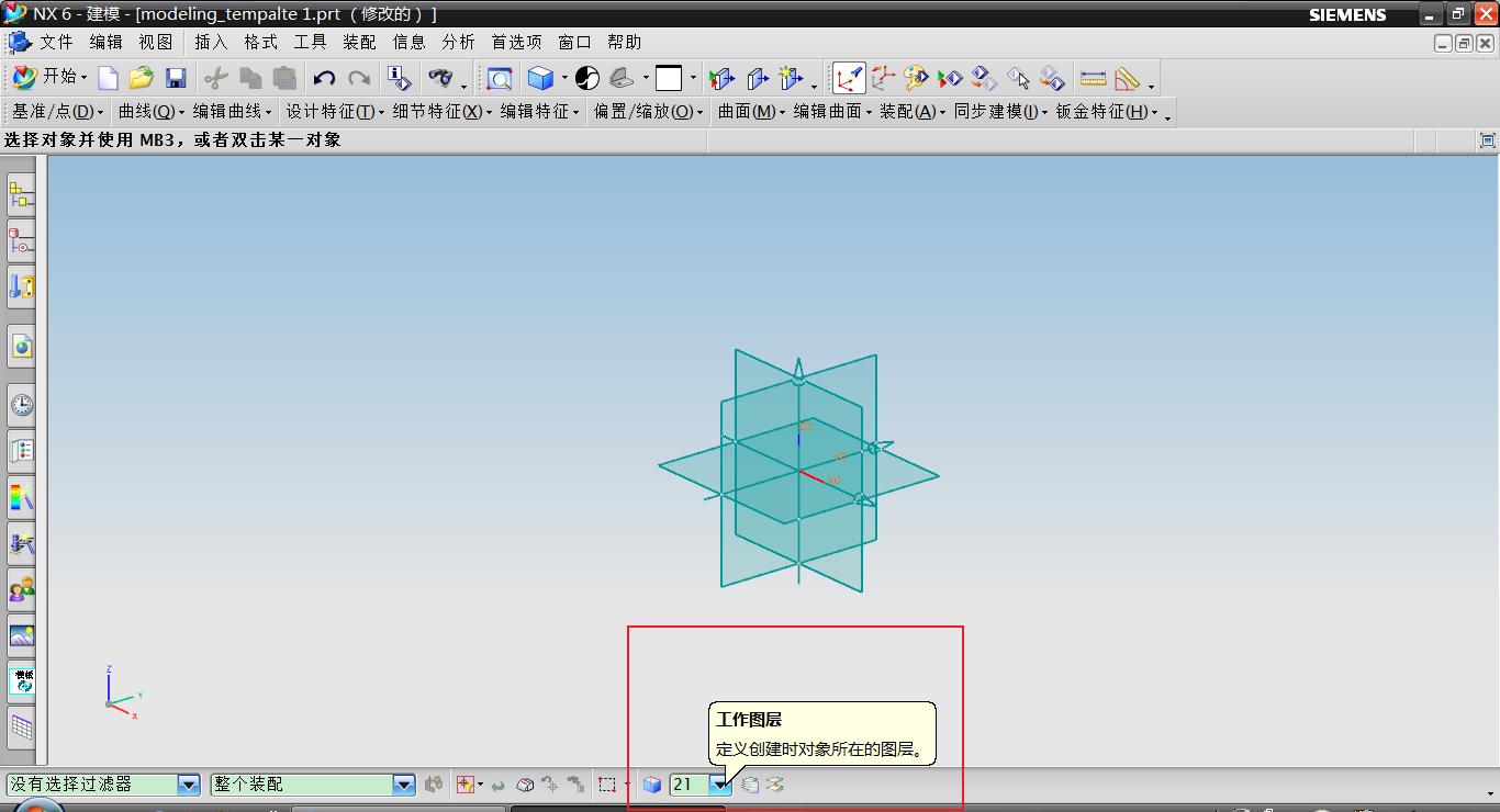

你说的1是层是当前工作图层,61是基准所放的图层,
: _! }- l" V: ?4 }
3 C' |2 `7 t9 h  i# u如果你要把当前建模放在21图层,你建模之前就应该把21设为工作图层
5 g3 d& W! ?( `2 \  i
4 Y. V8 G# J: u5 O% f6 D" } 1.jpg
astrokylin + 3 应助

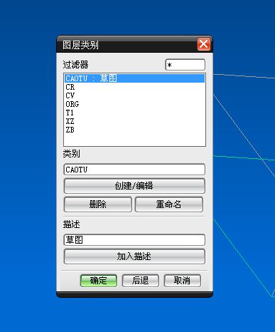

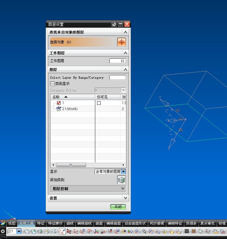

发表于 2009-8-1 21:05:19 | 显示全部楼层 来自: 中国山东济南
我知道有两种方法,1、如图1,当你想在哪个图层放东西时,直接在图层工具条里输入图层号,你所做的东西就直接保存在该图层了;2、如图2,找到“图层类别”,在类别中填入标记(字母),然后点创建编辑,选一个图层号,点确定。以后可以直接在此图层建模或者将图素复制或移进该图层。
