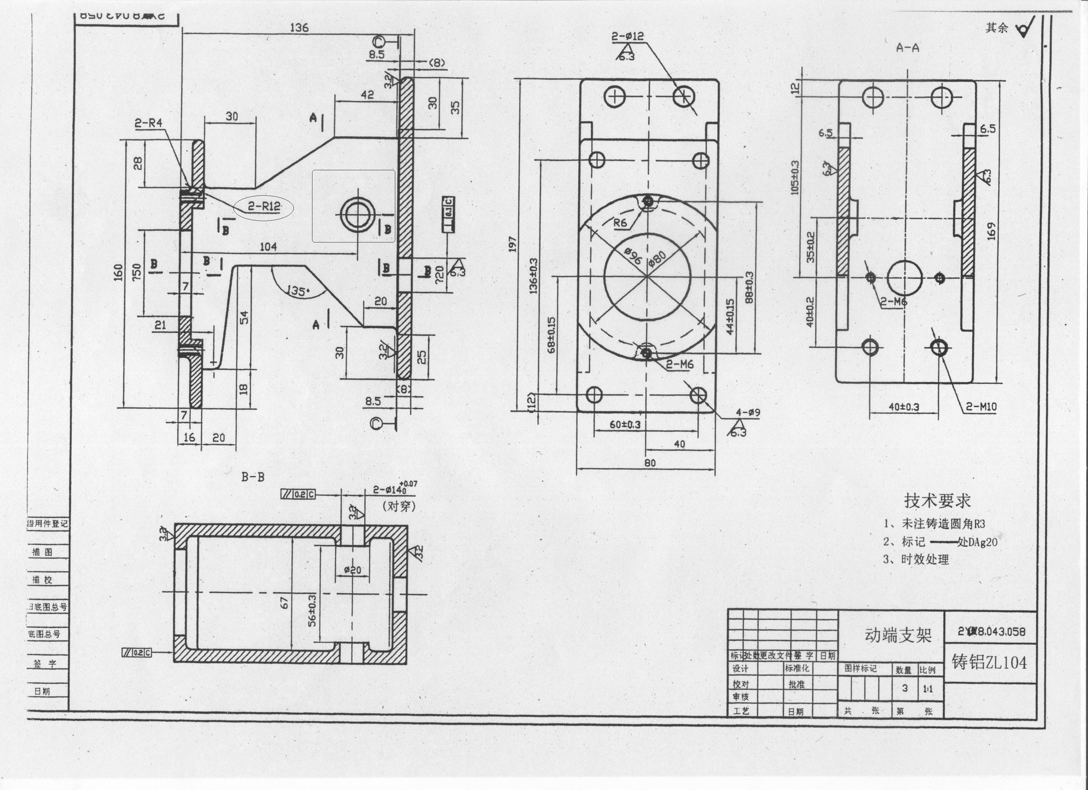

[localimg=400,291]1[/localimg]/ b" R7 M, h9 V# z' H
有两个地方不明白,1是那个2-R12是哪个地方的尺寸  2那个14的对穿的那个孔的定位尺寸是哪个啊

图纸是没有错的,请仔细看图.2-R12应为直径80与平面的圆角.2-14的对穿孔位置尺寸是104与35公差正负0.2.

我觉得楼上说的定位尺寸是对的!但是这张图某些标注不是很清楚。并有错误。
5 f3 e( j. K. r, Q" w% [2-R12 非常容易造成误解。应标注在下面,最好标注在圆弧的引出线上。
! b  j) w; e$ |, Z20孔在中间视图中没有表达,应该是可见的!
