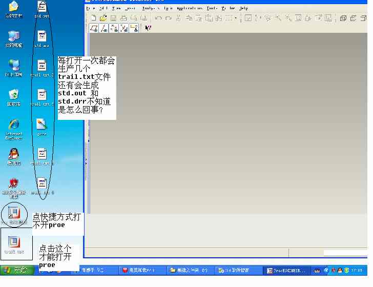

为安装好PRO/E4.0后,打开桌面点快捷方式老是会自动关闭,还会在桌面上生成几个文件:std.out  std.drr   trail.txt等这几个文件,请看附件,还有,我点击快捷方式打不开PRO/E,但是点击trail.txt能打开,不知道是什么原因?请高手帮为解决一下,不胜感激!

发表于 2009-8-1 22:47:17 | 显示全部楼层 来自: 中国山东青岛
重新运行BIN文件夹下的setup,重新装一下。
1 q# R+ Y6 k  a9 r3 Y* C+ g不是麻烦事,如果还是不行的话,那就说明你电脑设置问题啊。
 楼主| 发表于 2009-8-1 23:29:26 | 显示全部楼层 来自: 中国广东深圳
重装也不行,那应该是哪里设置的有问题了呢?能否具体指出

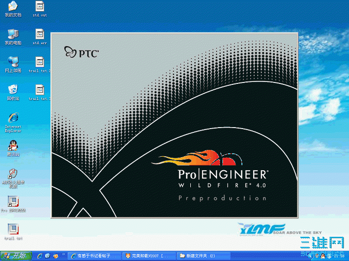

发表于 2009-8-4 14:28:01 | 显示全部楼层 来自: 中国山东烟台
之所以会在桌面上生成几个文件:std.out  std.drr   trail.txt等这几个文件,
* X5 O* J- V2 I. d" u: h是因为你在桌面上的PROE快捷方式的 起始位置 指向了你的桌面,
- l+ }5 J6 l  c+ q! Q' T解决办法为. O- n  q# L' d, C3 ^7 q7 T  S
1、右击你桌面上的PROE快捷方式,选取 属性;
& E$ ]( j9 C" H& J' S0 P8 @2、将 起始位置 改为您硬盘上的任意一个位置,(注意,最好为非中文路径);! {- W0 o2 V6 N! e5 ]2 Y0 R: k2 ?
3、确定 即可。. K! L, W! M0 N; G$ b* y- g5 D
此后:std.out  std.drr   trail.txt等这几个文件就会在您修改后的位置生成。
6 y2 d- J( F& n! j! I/ y# _/ r
4 F- u) e- z9 ^看您的启动画面,应该是WF4的预览版,而不是正式版,会产生各种莫名其妙的错误,不推荐使用,建议更换为正式版本。

发表于 2009-8-8 22:57:32 | 显示全部楼层 来自: 中国江苏镇江
我的也是这样的启动画面,也是WF4的预览版吗?正式版什么样子?
! Z/ b$ }* [% C5 b. z2 i) [2 w
