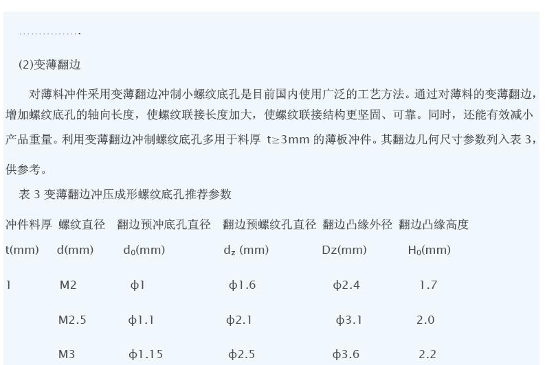

自攻丝底孔3 高4  料厚3  的翻边(通孔)是如何做的  请大哥哥大姐姐帮助

有关板料冲压件螺纹底孔(变薄翻边)冲压成形技术的资料, ' g2 B  V* X. X# d4 h) r/ \$ O
供楼主参考.
板料冲压件螺纹底孔(变薄翻边)冲压成形技术.pdf

 楼主| 发表于 2009-8-3 12:48:47 | 显示全部楼层 来自: 中国河南南阳
谢谢
谢谢哥              模具该如何设计,翻边与冲孔是否能在一道模具,结构为什么样的好! o$ K, E4 x/ R- ^* e( {+ I1 l; O
