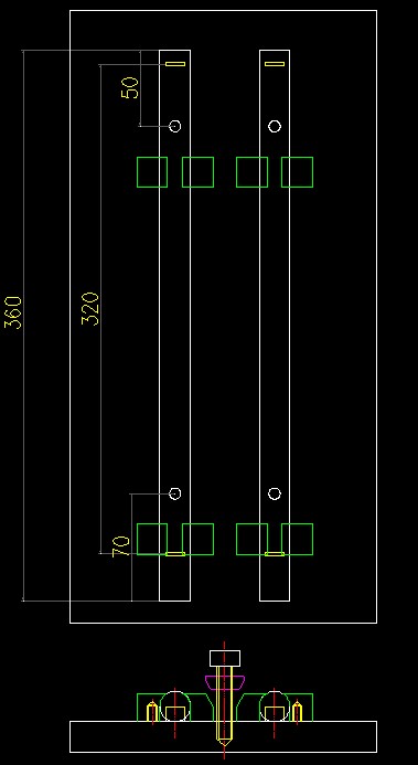

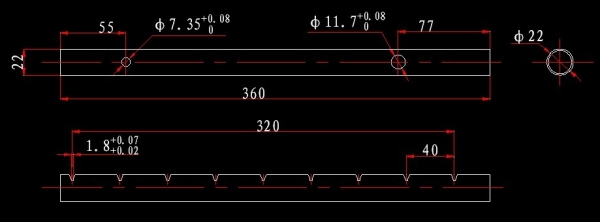

有铝管φ22,壁厚1.5,准备钻孔2处,数量每天要求上百件,(图片如下),初步计算式10秒钻一个孔,如何设计一个钻模?
# ~" C# @4 Z/ W- T' L) f  w(初步思路是由于这个铝管两孔的对面已经加工冲有切槽,准备以左右各选一个切槽为定位,不然保证不了孔在正对面)4 Y, f& b- r8 q# P
本人刚接触工装,经验太少了,希望各位高手教教俺,有图最好了。(一直没想好和找到合适的压紧机构)

发表于 2009-8-4 19:16:02 | 显示全部楼层 来自: 中国浙江杭州
楼主没有必要以切槽定位,按图片上两孔德定位精度要求不高,建议:0 v5 j. l2 m% W. ^# d& u. t" L
1.以端面()比如左端),简化工装。- z3 _3 q( y' s& J
2.钻套定位尺寸:55、228.
& V: U6 p$ P! ?8 X, \3.定位座采用V型块,将铝管放在V型块上,左端面用挡块靠牢.! J: ]& c6 P0 M! ~3 I" F
4.压板兼模板压紧铝管上方。' V& g) I$ ~8 X" g( L+ U) \

发表于 2009-8-5 13:03:33 | 显示全部楼层 来自: 中国北京
建议夹具一次装夹两件铝管,两铝管沿轴向平行放置,夹紧机构在两铝管中间,用杠杆机构即可同时夹紧两铝管,又可通过转动压板90°,达到快速装卸工件。7 ]" H0 G+ c; z# W" M* c2 q5 d4 N
冲的一个切槽可以定角向(用两个切槽是过定位),定角向的轴可以通过弹簧退动实现定位;轴带定向槽;由螺钉导向。

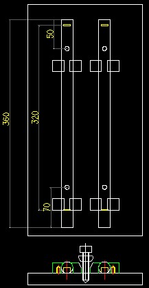

发表于 2009-8-5 13:37:19 | 显示全部楼层 来自: 中国北京
简图一个,不知可乱。' d1 ?1 r5 q! T7 p; H8 C

发表于 2009-8-6 00:01:05 | 显示全部楼层 来自: 中国江苏常州
提供一些意见:
6 _6 `1 I( {) n8 d  i+ k( c2 h1.不能用两个切槽同时定位,是过定位。: V2 V3 C" _( g, g
2.建议用V型块加加一可调切槽定位块,以工件外圆及一切槽定位。
$ x% c) v5 Y/ s! E6 @" n3.两孔孔径不一,为保证效率,必须考虑装夹加工方案:a.夹具简单一点,分两道工序,两副夹具,两次装夹,分别加工两孔。b.一道工序,一副夹具,一次装夹,两个工步,换钻头加工两孔。c.两道工序,一副夹具,传递夹具,相邻两机床分别加工两孔。) j* U$ Y1 n: c* l. O' p4 K
方案a其实更可行

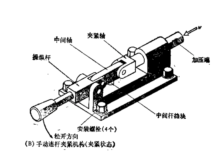

发表于 2009-8-7 10:20:50 | 显示全部楼层 来自: 中国江苏无锡
不用那么复杂,用端面定位,用这种经典的夹紧方式就可以了吧!
发表于 2009-8-7 12:43:19 | 显示全部楼层 来自: 中国北京
16楼的轴向夹紧不妥,这个轴的长径比太大,很容易变形。9楼的图中一个工件上画了两个槽定位是错误的,而且槽定位必须能够上下浮动,即弹簧推动的定位销。) V1 ], A  P/ a+ J* a
