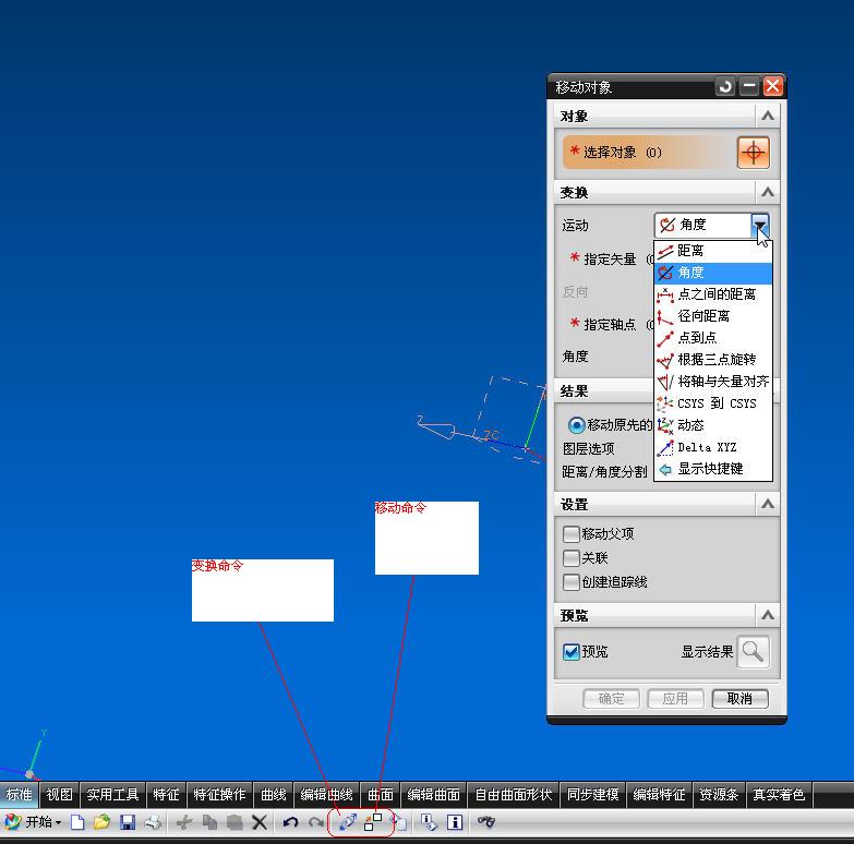

UG6.0中原来的变换命令分成了两部分,分别是变换和移动,可以从标准工具条里找到,如图1;也可以用快捷方式调出,其中Ctrl+T是变换,Ctrl+M是移动,你说的旋转和移动都在移动命令中

非常感谢你 真是位好心人

非常感谢4楼的,两天了才解决问题。以前很简单的,用UG6.0实例特征就是总出错,今天看了这才解决,太感谢了。
