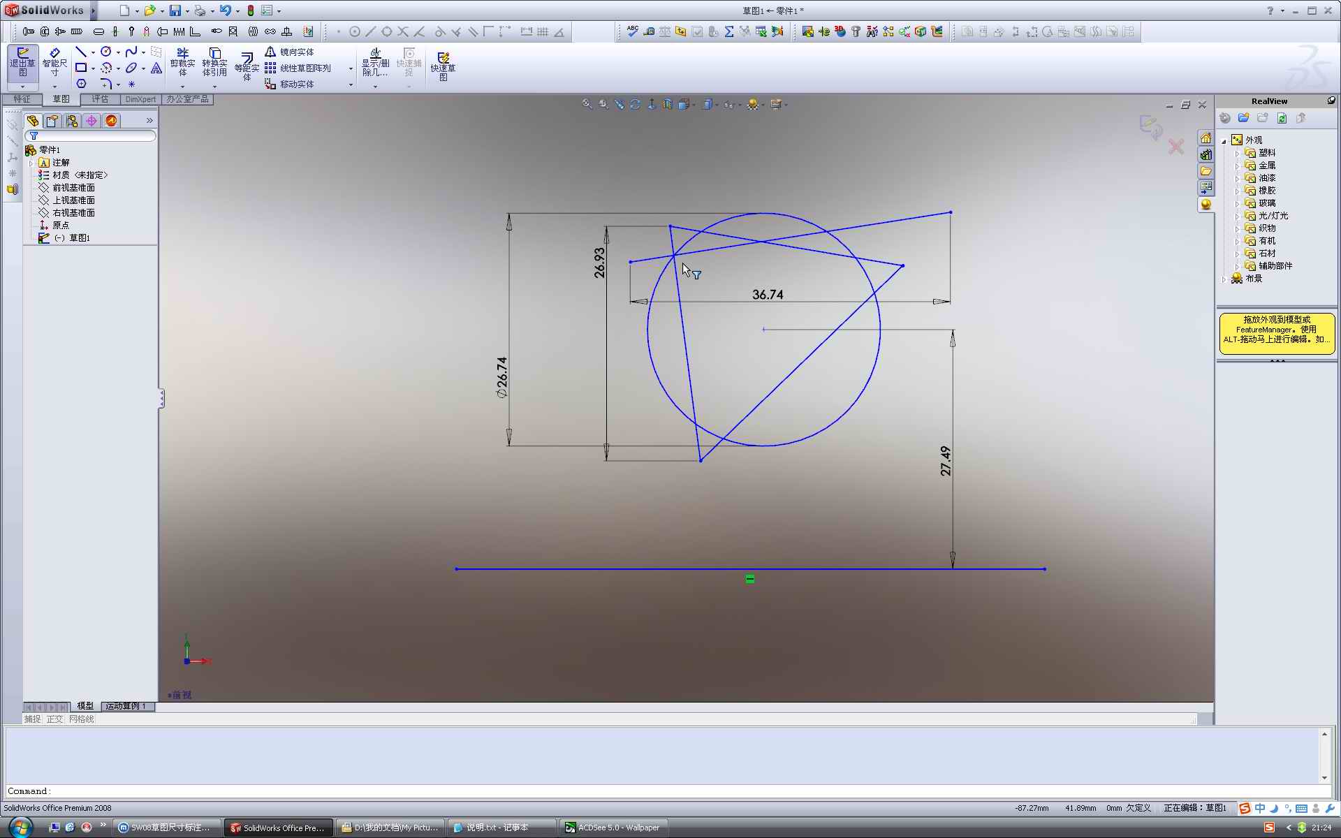

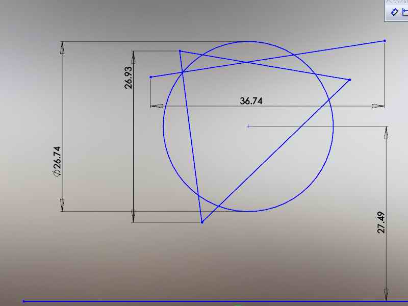

发表于 2009-8-2 13:03:43 | 显示全部楼层 来自: 中国江苏苏州
我用SW09 做示范  如图

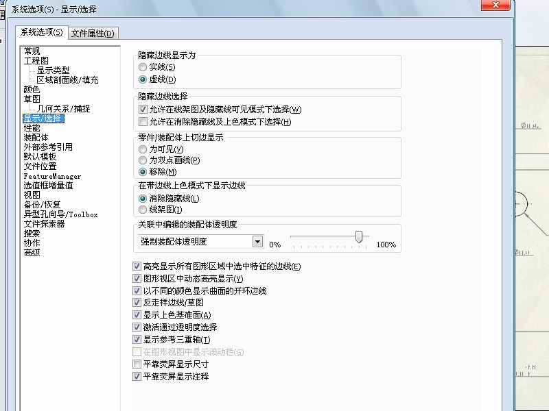

发表于 2009-8-2 15:07:12 | 显示全部楼层 来自: 中国江苏苏州
你不要小气啊  你就发个你的选项卡里的图片
 楼主| 发表于 2009-8-2 15:41:11 | 显示全部楼层 来自: 中国上海
选项卡截图
按你提示的选的

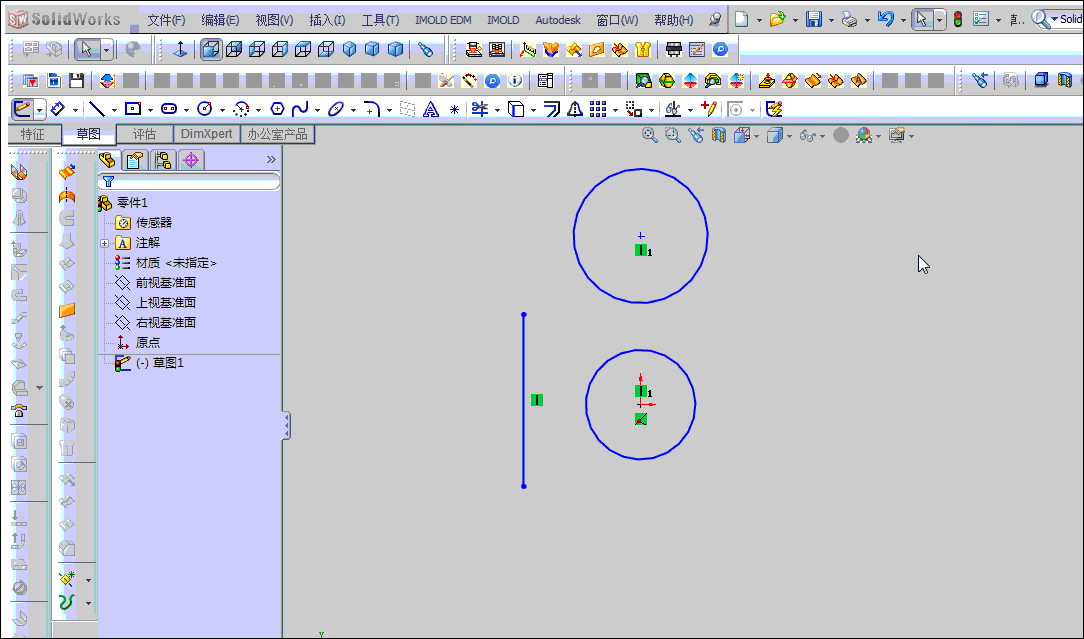

草图状态下,画图一切都正常。就是标注的时候出现这样的问题,鼠标在直线的交叉点上都不显示,似乎捕捉功能没有了
 楼主| 发表于 2009-8-2 21:26:45 | 显示全部楼层 来自: 中国上海
发个截图请大家给看一下,鼠标形状也变了
 楼主| 发表于 2009-8-2 21:31:12 | 显示全部楼层 来自: 中国上海
截图
草图的一个截图
 楼主| 发表于 2009-8-2 21:32:59 | 显示全部楼层 来自: 中国上海
重新发过
草图截图(带鼠标)
