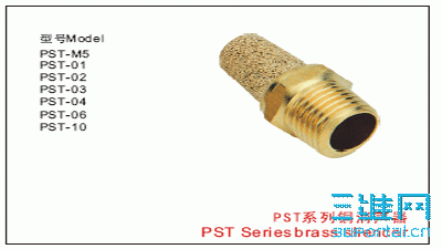

在火焰切割机的管理中有这样的一种消气器,见下图,请问这种消气器应该怎么安装,它的工作原理是什么?
4 j6 n: k' j$ w- o PST-1.gif
发表于 2009-8-2 15:53:46 | 显示全部楼层 来自: 新加坡
普通的消声器啊,直接装在出气口上就行了!
 楼主| 发表于 2009-8-2 20:29:21 | 显示全部楼层 来自: 中国江苏苏州
安装在出出气口上吗?
, ~- l% t! _" G$ Y( I( d' m8 I那不一打开阀门气体就外泄了!
发表于 2009-8-2 21:25:25 | 显示全部楼层 来自: 中国辽宁鞍山
安装在排气口的位置上主要起静音的作用
发表于 2009-8-2 21:55:10 | 显示全部楼层 来自: 中国浙江宁波
这是一种铜粉末制作的消声器,直接装在气阀的排气口即可。
发表于 2009-8-3 08:03:05 | 显示全部楼层 来自: 中国辽宁沈阳
应安装在阀的排气口R上,是排气时消声用的
发表于 2009-8-3 14:44:47 | 显示全部楼层 来自: 中国上海
找到排气口
; {( \; f5 F0 }检查口径是否一致, d1 B2 r. v9 n  G, _2 V
单手持锥面
8 y6 W. s: H( d1 F0 ^在螺口缠“生料带”1.5~2.5圈
+ z  e$ b0 o9 Y4 a( t- I对准螺口4 l7 f4 ~, \1 W) G5 b, x1 U
手工旋入(致旋不动,停下)
/ g6 G7 ^$ O+ q) M3 q* s换扳手(呆板更好、活络扳也可)继续旋1~2圈' W) e' v* e7 M3 x; v2 I" l
完毕
 楼主| 发表于 2009-8-3 14:51:22 | 显示全部楼层 来自: 中国江苏苏州
谢谢了!9 z, J: S# A8 B1 x2 c
总算明白了,这是阀在排气时用来消气的!' A/ i  |5 {& ~# }# c. h
不是用来消除气路正常工作时的声音!
