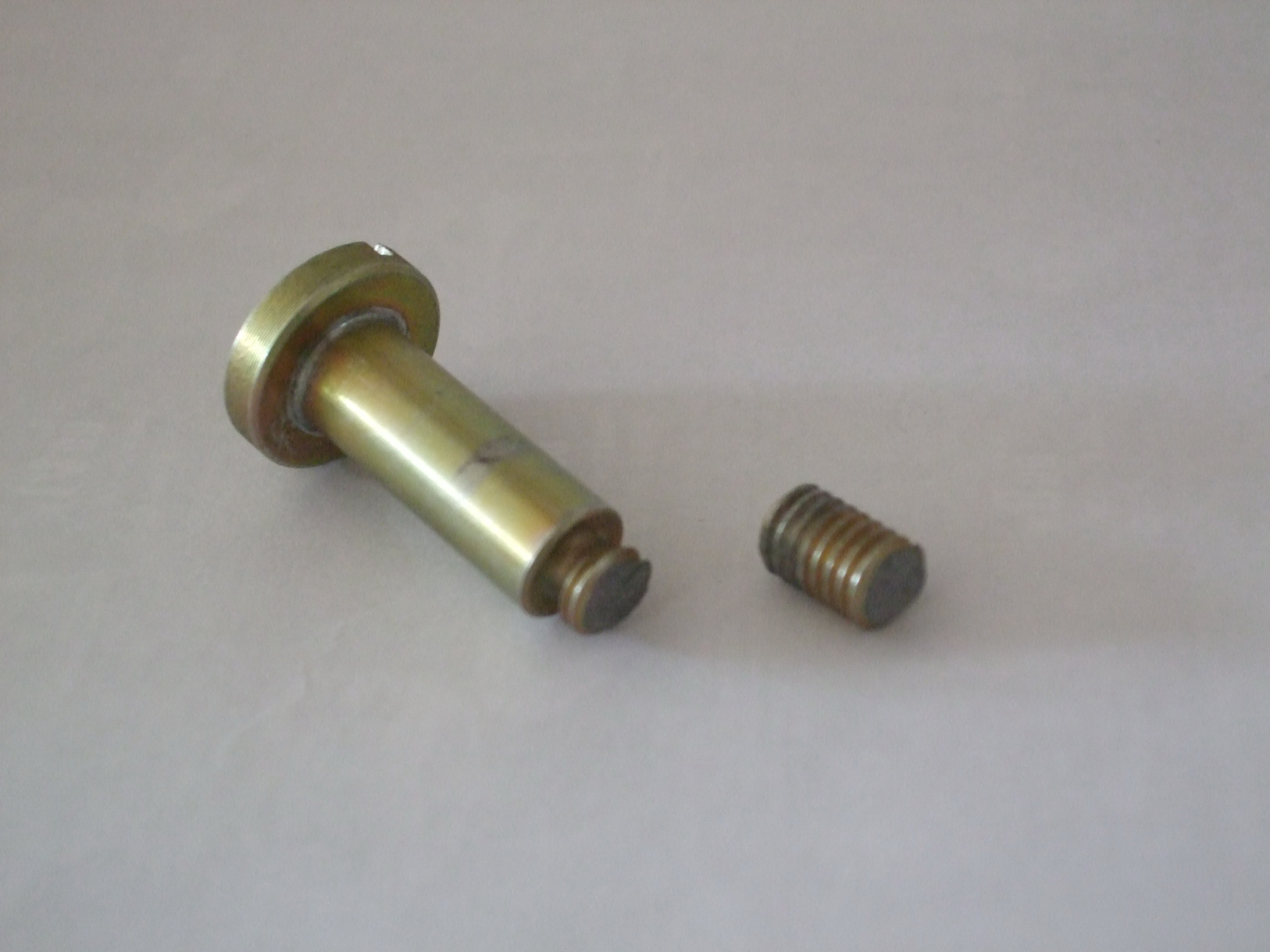

断裂的实物见图片,断裂处为M6,材料为45,请大家帮忙分析原因。

发表于 2009-8-3 11:18:17 | 显示全部楼层 来自: 中国北京
你可以说说热处理工艺  技术要求  工作环境、性能指标
" C( q3 b2 w) [5 U这样大家可以推测出问题的主要方面

发表于 2009-8-3 21:17:05 | 显示全部楼层 来自: 中国北京
材料为45在M6螺纹才处断裂,看来零件是整体淬火的,而螺纹处应该不淬火,即使这样螺纹处的硬度也会在HRC27~38之间.
# ?% ?0 H" y' y: O9 S4 I在技术条件写入:其余硬度为HRC37~42为妥;螺纹处不淬火..9 \6 R( {* u: v

发表于 2009-8-3 22:11:16 | 显示全部楼层 来自: 中国广东广州
断口处不太清晰。按照图中断口,个人认为为热处理工艺不合理。不知该工件的热处理状态如何,对45#钢,可选择进行调质,在保证强度的同时,又具有较好的韧性。

发表于 2009-8-4 08:13:03 | 显示全部楼层 来自: 中国上海
毫无疑问这是热处理不当造成的,否则难以有这么整齐的断口。
% b$ T% G1 u. b  A. d9 Y楼上说得不错,可以调制处理。0 ^) b: W# R) m7 A  ^" k
如果要求硬度,可以高频。如果要求耐磨,可以氮化。
发表于 2009-8-4 08:37:16 | 显示全部楼层 来自: 中国北京
8楼9楼11楼说的有道理,螺纹处热处理时间过长,太脆了。
发表于 2009-8-4 08:41:35 | 显示全部楼层 来自: 中国北京
金属疲劳的原因
如果仅仅是热处理不当, 应该不至于是齐茬断裂.0 y" S$ R( P% D8 U
由于金属内部结构并不均匀,从而造成应力传递的不平衡,有的地方会成为应力集中区。与此同时,金属内部的缺陷处还存在许多微小的裂纹。在力的持续作用下,裂纹会越来越大,材料中能够传递应力部分越来越少,直至剩余部分不能继续传递负载时,金属构件就会全部毁坏。- U/ N, v6 k! c
从楼主的图片中可以看出, 至少直接导致螺栓断裂的原因是由于金属疲劳造成的.
发表于 2009-8-4 13:43:14 | 显示全部楼层 来自: 中国辽宁丹东
发表于 2009-8-4 14:17:55 | 显示全部楼层 来自: 中国黑龙江哈尔滨
螺纹处断裂很正常,如果经常断,那就需要重新设计:1、加粗螺纹直径;2、改变材料,例如40Cr;3、改变热处理工艺
发表于 2009-8-4 21:53:43 | 显示全部楼层 来自: 中国浙江温州
看看那轴上是否有细小的裂纹,或者用硬度计打一下硬度,45号钢淬火不超过50-55度的,硬了就脆了,断口整齐像是太硬了
 楼主| 发表于 2009-8-5 18:54:13 | 显示全部楼层 来自: 中国辽宁沈阳
技术要求中有淬火处理的要求,应该像很多前辈说的,热处理不当造成的.

 楼主| 发表于 2009-8-6 09:06:09 | 显示全部楼层 来自: 中国辽宁沈阳
原帖由 fanuc_zgj 于 2009-8-4 08:41 发表 http://www.3dportal.cn/discuz/images/common/back.gif
' Q) }1 d: J- ~+ n$ V  \如果仅仅是热处理不当, 应该不至于是齐茬断裂.) G2 U  y- f3 V2 M) G( ]' b, z
由于金属内部结构并不均匀,从而造成应力传递的不平衡,有的地方会成为应力集中区。与此同时,金属内部的缺陷处还存在许多微小的裂纹。在力的持续作用下,裂纹会越来越 ...
3 T* v* M$ m% P+ |& w
) n" m: |- K+ |' r刚刚使用就断了,是在拉力的作用下断的,应该和疲劳没有关系。
发表于 2009-8-6 12:22:29 | 显示全部楼层 来自: 中国天津
1、太硬;9 l7 }* N# x* q3 h1 @
2、因生锈、扭断;
# Q  o( L, `) U% U0 R3、M6小螺栓扭断常因用力过大!
发表于 2009-8-6 12:48:29 | 显示全部楼层 来自: 中国北京
1、淬火时产生缺陷,这个事很常见的;; I; x4 x0 n* I# r" L
2、负荷超过强度,这个近年来比较多见;$ x: P3 |% R- A
3、材料缺陷,这个比较少见,因为M6属于小尺寸,但对于从非正规渠道进货的也是常见的。: S7 H% y* o  ^! e
给出的信息比较少,凭感觉的几个估计,供你参考。
