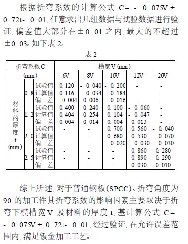

8 v6 E1 r3 z! K8 y4 ~  ^+ R发个小图看看侃侃

 楼主| 发表于 2009-8-3 22:36:34 | 显示全部楼层 来自: 中国广东深圳
回复 3# eastlakewater 的帖子
呵呵  这个比较科学,但是0.8的板要用8V或10V的槽来折吗?我们公司一般都用4V的槽折0.8的板
