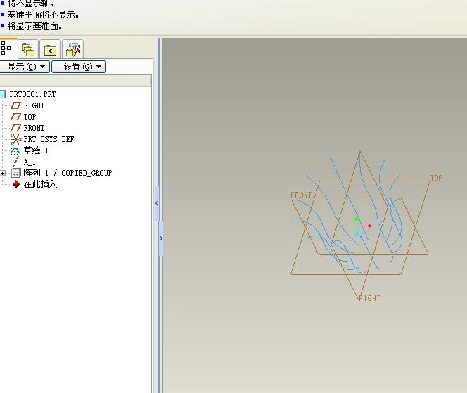

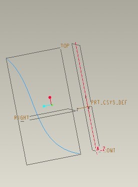

这个怎样做个轴的阵列??

这个阵列很简单
编辑/特征操作/复制/移动/选择要阵列的曲线/旋转/(曲线/边/轴)/选择轴线/输入角度/完成* i- Q9 l: j( E# C- S9 \( I
选择刚创建的曲线/阵列

发表于 2009-8-3 19:14:21 | 显示全部楼层 来自: 中国上海
回复楼主
在你现在的状态下,在工作面左上角在选项里点选依轴为准再点选曲线添加阵列数量。就ko了。
