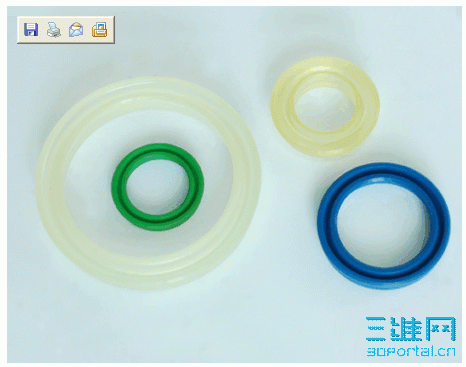

[求助] 附图,液压密封 材料
发表于 2009-8-2 21:46:29 | 显示全部楼层 |阅读模式 来自: 中国福建福州
请教下各位,图中绿色和蓝色的是什么材料的密封,谢谢了

丁氰橡胶或聚氨酯

密封件最好选用聚氨酯材料,其制作的密封件特点:尺寸稳定、公差紧凑、抗挤出损坏、耐磨损。 现代热塑性聚胺酯(TPU)密封件的工作温度在-40℃~ 120℃,并且对化学性强的介质也可适应。同时,也保持了高抗挤出能力和耐磨性好等基本性能。
: d3 z# ]+ t$ J; T9 z1 {2 |    聚胺酯材料密封件的寿命是同样形状尺寸丁腈橡胶材料密封件的5~6倍。

哦,那黑色的橡胶使用性能怎么样?

楼主的几种颜色的密封圈全是聚氨脂材料的,这种材料加什么颜色就能出什么颜色

颜色和材料基本没有关系的

聚氨酯很贵的 啊,一般动密封的时候用的多些,静密封的话,用丁氰就行了、

全是聚氨脂材料

是聚氨酯的
是聚氨酯的

应该不会吧,我怎么觉得绿色的最不耐用,白色的还不错

我也使用过绿色的,确实不好用,后来改用蓝色的,DZ的,还行

聚氨酯是一种发泡工艺,每个厂家都有自己的配方,不同的配方加上不同的模具,会有不同的产品,不过吗、同颜色真的没有关系

是吗,我还能以为绿色的是丁氰橡胶了,那这三种材料如何来分辨呢
