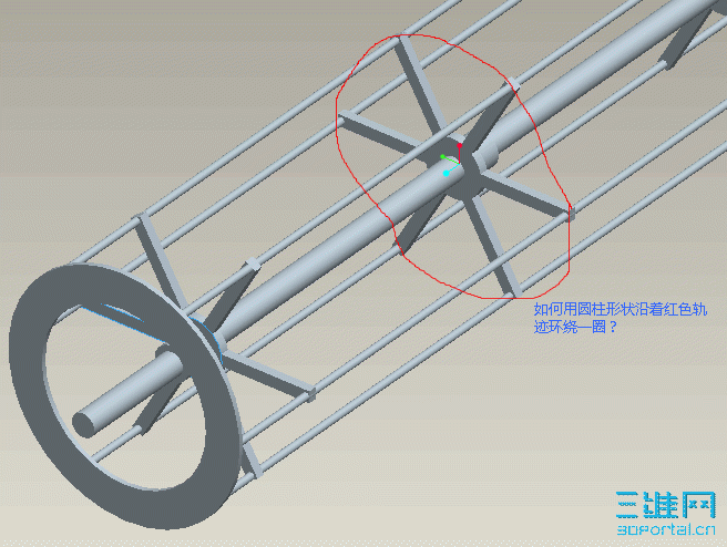

如图所示,我是个新手,在此请教大家,谢谢◎

用扫描就可以的,草绘一个截面(在你需要的位置)。然后用扫描就可以了,很简单的,除非你还没有学到扫描那个命令" U% g9 D. [$ K& {" m; A. |

直接用旋转命令也可以吧!

通过 扫描 命令 以那个元为轨迹!
1 X0 |( `$ X" w旋转更简单,选取任意一个垂直于此元面的平面绘制出旋转截面!

如果伸出的5个支架是等长的话,直接使用旋转命令,绕着中间柱子的中心线旋转360°即可!* h( Z# R8 a0 f- G- c' G4 K
如果伸出的5个支架为不等长的话,先在不等长的位置绘制扫描线后使用扫描命令扫描即可!

还是扫描吧 做出先画好一个轨迹 就是圆 然后你就画 具体的那个截面面就行了  应该很简单的饿 拉伸也行啊  可能拉伸简单一点

这个的确是比较简单的,旋转,扫描,拉伸都可以的。自己建个基准面。

旋转最简单,建立一个基准,在基准面上做圆,然后旋转就行的。

拉伸也可以!如果没学旋转!

用旋转功能,以轴的中心线为轴线

可以在那里建立一个基准面直接拉申试了下,
