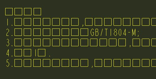

因为一些原因,有时候通过起始环境变量更改会使用英文版proe,但是我发现在英文版下中文汉字都显示为方框,包括三维图中的注释和工程图中的图框都这样,大家有遇到这个问题的么,在英文环境下添加lang English或chs的环境变量都不能解决,版本包括3.0M120和4.0M070和M080

我知道怎么在英文环境下在工程图里显示中文:首先添加环境lang为Eng,然后复制中文字体(如仿宋)到pro/e的字体库里(安装目录的text目录下),重启pro/e,将工程图中的文字格式设置为中文字体,就可以了!

已经解决,但是如果是原先的默认字体,还是方框,默认字体的现实能实现么,如你所说,确实字体很粗

把字体改成中文字体试试!
