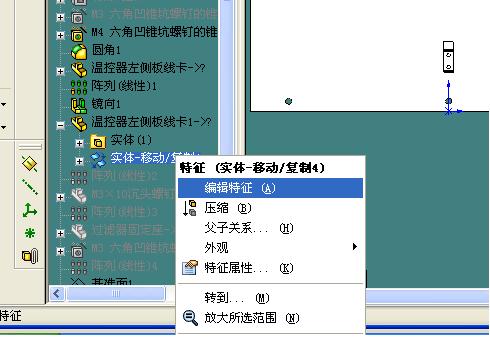

发表于 2009-8-3 08:39:41 | 显示全部楼层 来自: 中国江苏泰州
可以通过编辑插入特征的方法,将插入的零件放置到你所需要的位置!

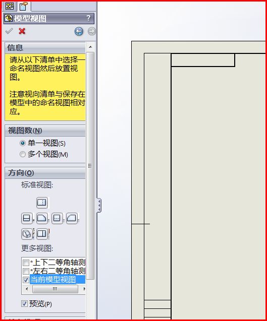

发表于 2009-8-3 08:52:34 | 显示全部楼层 来自: 中国浙江金华
回复 2# tmpjj219920 的帖子
楼主的问题很好解决,你先把这个零件单独显示摆正,就是三维图显示为你想要的方向,此时进入工程图,点击零件名称后,在左边“更多视图”的框内选“当前模型视图”,此时图纸上出现的视图绝对是你想要的方向位置了。我用的是09版,不知前面的版本有无此功能,请用其它版本的朋友谈谈。- c8 Q& X/ n) |; ?; M1 w

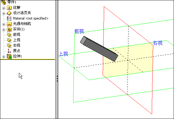

发表于 2009-8-3 08:55:53 | 显示全部楼层 来自: 中国浙江温州
可以这样来使位置变正。
发表于 2009-8-3 08:58:27 | 显示全部楼层 来自: 中国辽宁营口
发表于 2009-8-3 09:00:50 | 显示全部楼层 来自: 中国台湾
先在零件文件里转成你要的视角.
9 S0 Q- S2 W/ K8 x3 Q2 ~7 V$ v. m插入工程图时,选用' 目前使用视角' 即可.
* z6 \( N! h3 U  l, Q6 E2 W2 m. n( v0 W6 }: A' p9 l2 \
[ 本帖最后由 neko 于 2009-8-3 09:02 编辑 ]

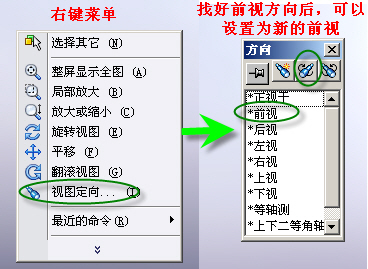

发表于 2009-8-3 09:24:36 | 显示全部楼层 来自: 中国北京
楼主可以自己重新定义一下前视图等视图的定向,可以改成不是默认的,不用去做其他修改……
5 g" b! e% L& t+ L/ ^! f修改视图方向如下

发表于 2009-8-3 14:05:13 | 显示全部楼层 来自: 中国北京
6楼的回答是很正确的
发表于 2009-8-3 15:08:14 | 显示全部楼层 来自: 中国北京
和6楼学习了!谢谢诶!
发表于 2009-8-3 16:47:38 | 显示全部楼层 来自: 中国辽宁大连
六楼的方法很好.
