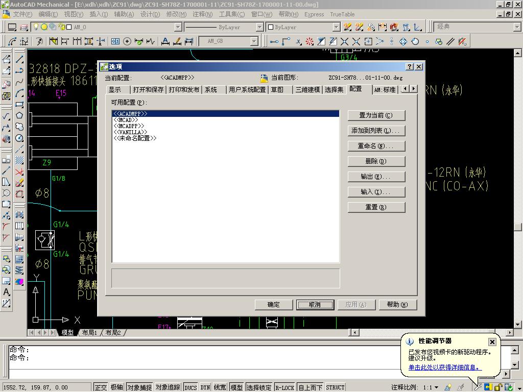

我在一台电脑上安装了一个精简版的AUTOCAD2004,菜单栏我删除了一个,但下次启动又恢复了,我估计没有保存设置.
5 [3 A( d5 T; x7 Y0 b% Y3 p; W
. z  B$ @9 R, B6 _9 R) [$ L  m7 x不知CAD界面设置保存在什么文件里?

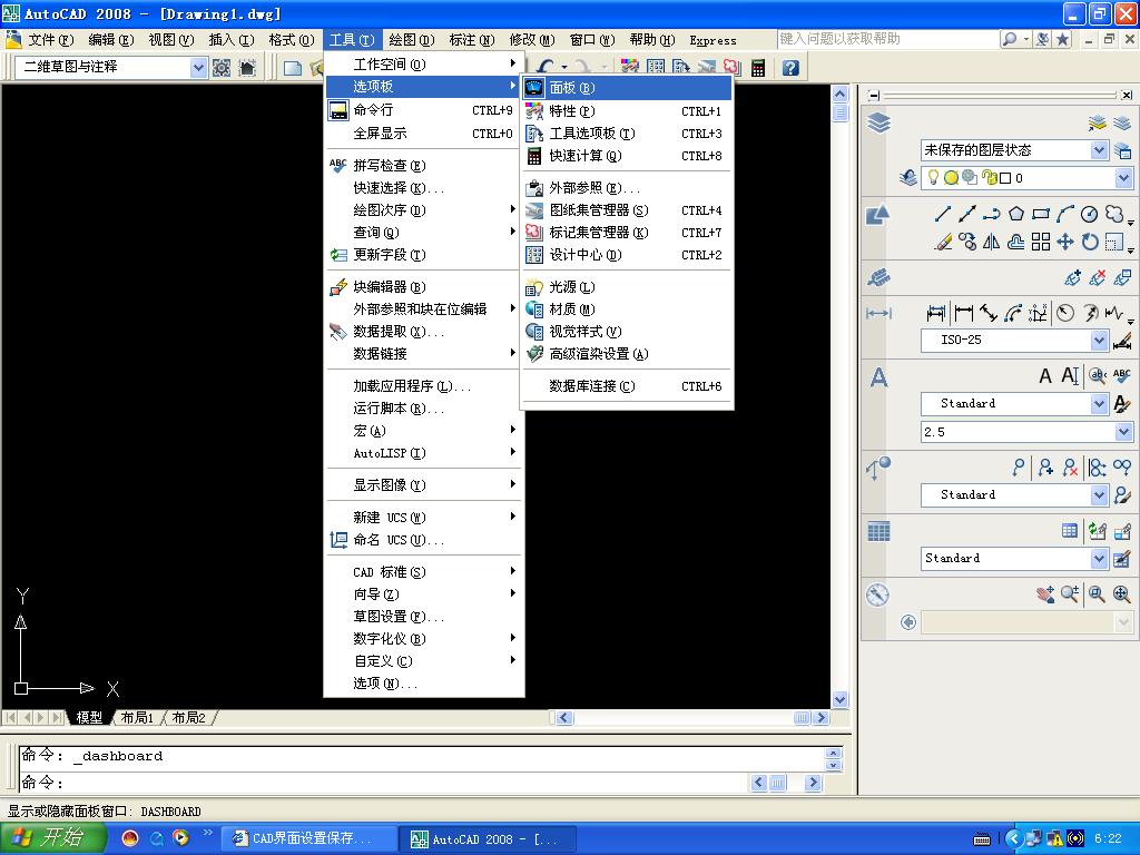

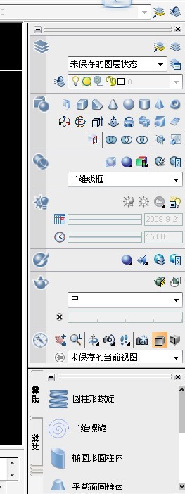

发表于 2009-8-4 19:38:24 | 显示全部楼层 来自: 中国福建厦门
那这个控制板该如何取消。重置不可以。

发表于 2009-8-5 00:33:19 | 显示全部楼层 来自: 巴西
应该在选项中 配置选项框内的文件
发表于 2009-8-5 06:36:30 | 显示全部楼层 来自: 中国吉林延边朝鲜族自治州
四楼的朋友请点击工具菜单\选项板\面板
: A/ R; i% i( T3 L  o) b5 R( I即可取消或恢复
发表于 2009-8-5 07:42:31 | 显示全部楼层 来自: 中国上海
原帖由 liusijiang 于 2009-8-4 19:38 发表 http://www.3dportal.cn/discuz/images/common/back.gif
* [: F7 v% }' L$ C. E那这个控制板该如何取消。重置不可以。
1 i3 b( b- B0 l& i8 P- |
点那个小X就可以了吧
