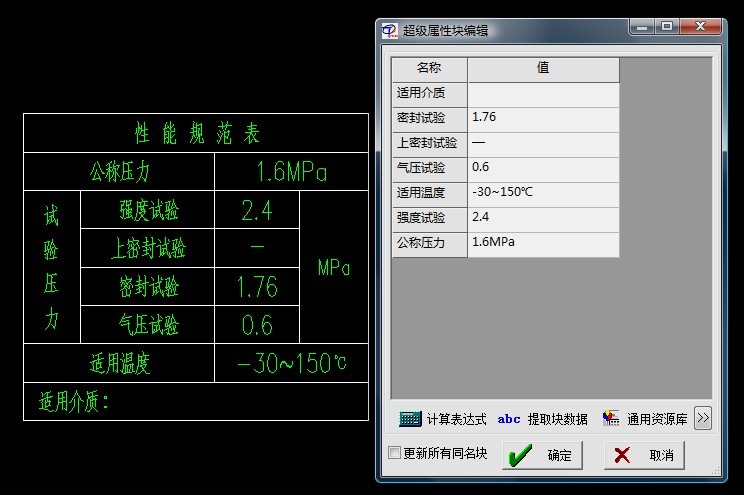

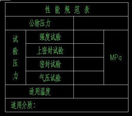

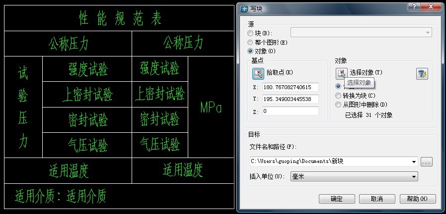

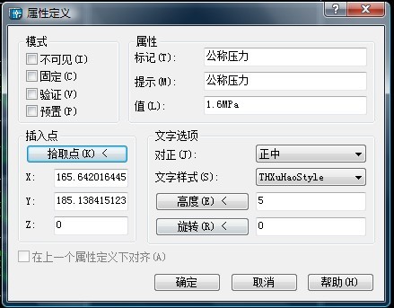

先把需要做成块的图形画好(图1),再把需要更改填写的文字以“绘图”菜单——块——定义属性将文字大小,默认值,拾取点(放置的位置),对正,文字样式等设好(图2)。执行写块命令w, 选取好对象,设好基点和文件名和路径,确定即可(图3)。插入块,指定好插入点,就会指示输入更改的字符(图4), 如果安装了PCCAD,还可用超级编辑命令V进行修改文字(图5)。没有安装PCCAD可在特性里进行编辑(图6)。
