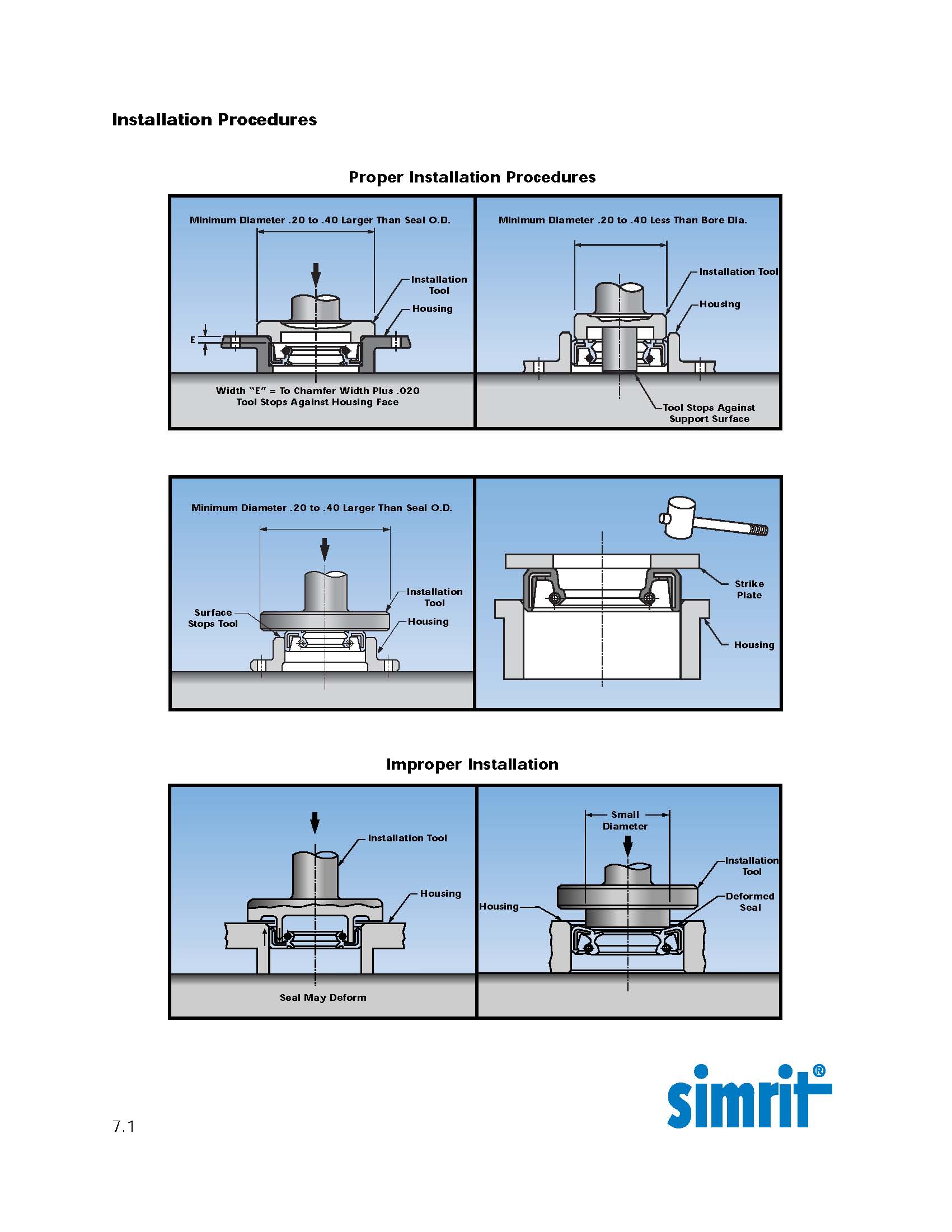

我一般是做工装,对骨架油封的金属骨架部分加力.可以轻敲安装
发表于 2009-8-3 21:06:38 | 显示全部楼层 来自: 中国广东江门
先检查表面质量,再检查配合尺寸,大的做个工装,用橡胶棒挤压安装,小的尽量用手工安装,量大的话可以参照油封厂提供的工装自己做。
发表于 2009-8-3 21:46:04 | 显示全部楼层 来自: 中国上海

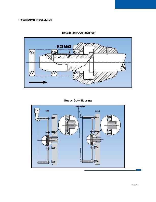

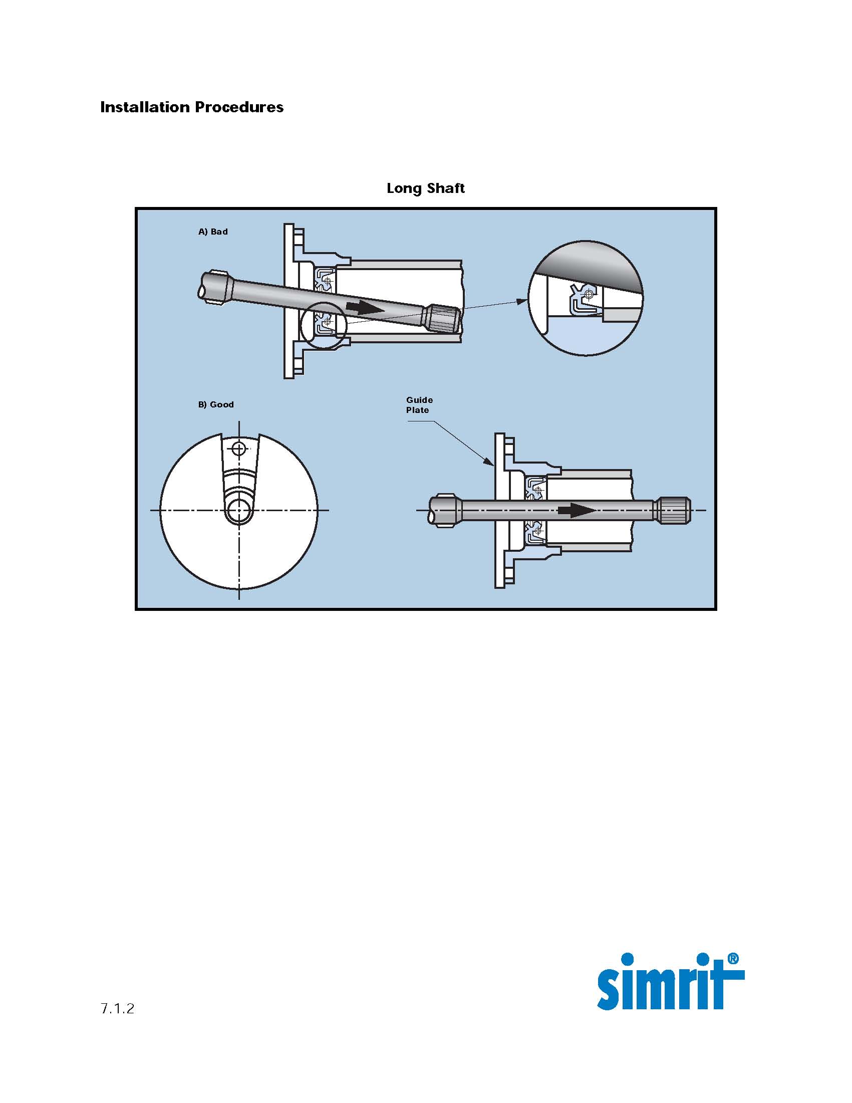

1、轴的表面粗糙度应达到Ra0.8以上,最好是Ra0.4
* k* q+ R+ \2 }. P/ y- t0 ]% D/ j5 B2、轴的表面硬度在HRC40以上
' P- A- b& n3 T/ u3、轴端按样本要求倒角
1 G% [" A1 X6 J0 B+ ^: K图片是从SIMIRIT(即MERKEL)的旋转油封技术手册中摘录的安装方法的示意。9 }7 [, `5 F3 l3 R3 R1 ^8 l
附件是完整的SIMIRIT(即MERKEL)的旋转油封技术手册,英文版。
RSS Tech Manual.pdf
776.98 KB, 下载次数: 47

我一般都是找个跟油封外径差不多大的套筒打进去的.... 还没出过问题
发表于 2010-1-22 08:37:03 | 显示全部楼层 来自: 中国江苏南京
批量生产时还是做工装为好,油封的方向与位置有保证。

如果有端盖固定的话,在骨架油封外面抹点干油,先用长螺栓通过端盖把骨架油封一点点挤进去,在用短螺栓把到位。这样骨架油封在挤进去过程中受力比较均匀。
发表于 2010-1-22 20:29:39 | 显示全部楼层 来自: 中国福建厦门
学习了。我们是用打进去的。配合不好时油封会被打坏。
