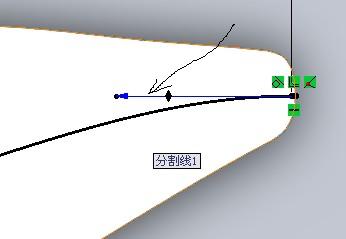

我是初学者,我想问一下图片上面的箭头所指的那条带箭头的线是怎么弄出来,一般是干什么用的,在此先谢过了

是表示相切的几何关系标识

是样条线调节形状以及端点的连接方式的.箭头可以拖动,以增加相切的值,菱形可以控制角度,如果没有设置相切或是,水平等约束时.

样条曲线的切向控标

谢谢,我明白了
