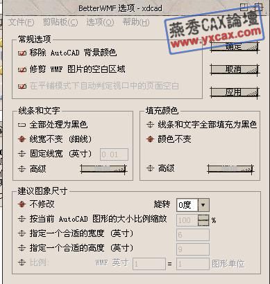

[分享] 把CAD里的图形copy到Office 里,去黑色背景!
发表于 2009-8-3 11:07:51 | 显示全部楼层 |阅读模式 来自: 中国浙江宁波
把CAD里的图形copy到Office 里,去黑色背景!8 q) {; X9 H. ~# _# \" J
对于要从CAD里面复制图到office里的朋友很有用4 O) h1 |* W; ^0 ], c1 Y6 C5 @  c& w
20080805_83cb5891be29ed4ef861oyspWyJkePYD.jpg . \" i+ w* A- r
CAD to Office.rar (499.42 KB, 下载次数: 65)

CAD里背景颜色一改也可以。
发表于 2009-8-3 11:49:09 | 显示全部楼层 来自: 中国山东枣庄
自己该颜色就行了,不用费事。

楼主上传的软件我已使用多年,受益匪浅。该软件不仅能去CAD背景,而且还能自动裁掉空白部分。
发表于 2009-8-3 12:01:06 | 显示全部楼层 来自: 中国湖北武汉
2006版以上的不用这个了,直接粘贴就OK
发表于 2009-8-4 10:23:29 | 显示全部楼层 来自: 中国湖北荆州
对,直接粘贴就可以了,我用的2007版

CAD文字拷贝到Office中字体经常变形

还是虚拟打印成图片好
