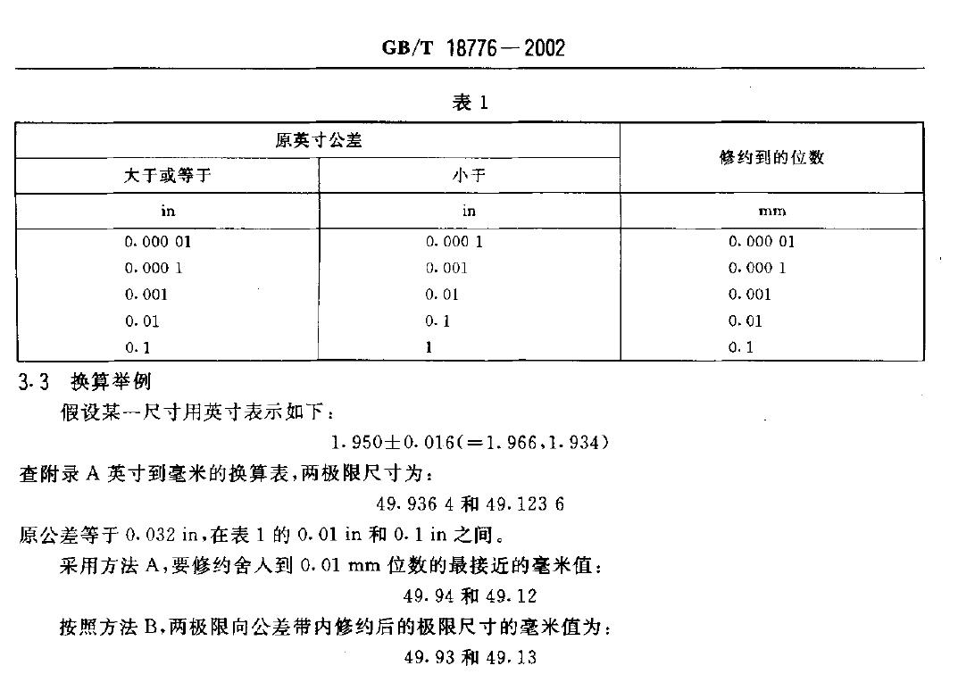

英寸尺寸公差转化为毫米尺寸公差,位数的取舍建议参考GB/T18776-2002《公差尺寸 英寸和毫米的互换算》,并不是笼统的说几位的,还与原英寸尺寸的公差大小相关。
! F' N: \5 v0 L* `" _GB/T18776-2002《公差尺寸 英寸和毫米的互换算》:. ~) f5 [) a+ G( l9 W
http://www.3dportal.cn/discuz/viewthread.php?tid=216931&highlight=18776

名义尺寸(公制)一般取比英制尺寸少一位小数,我厂都是这样转化的,例如1.51"=1.5×25.4=38.354mm取38.4mm,四舍五入,公差最多精确到小数点后3位,总得原则是换算后的公制尺寸公差必须在原图纸范围内。

一个原则,就是转化过来公差只能加严,不能放宽
