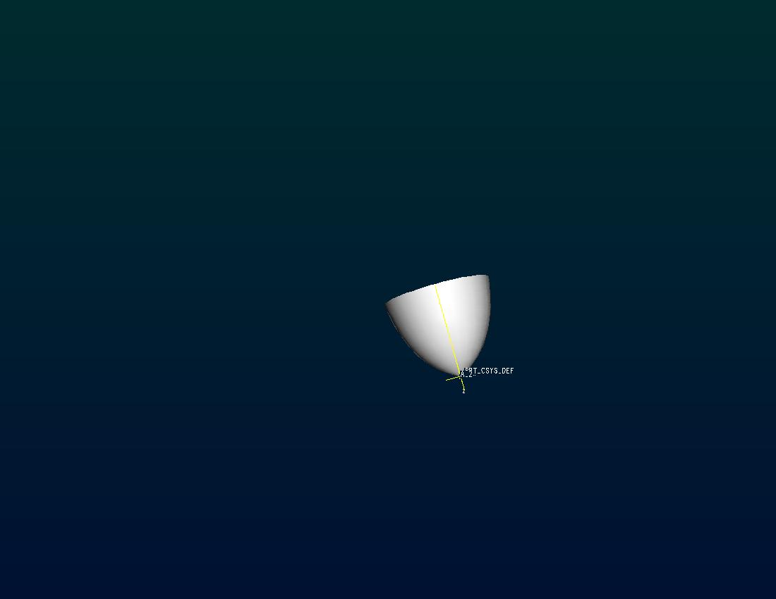

如图是用条样做的旋转,要求用抛物线方程来做。谢谢指导!!!!
发表于 2009-8-3 15:58:32 | 显示全部楼层 来自: 中国福建三明
我给你个抛物线方程,至于做法我想不用多说了吧!" t1 B  }( x3 V; }- O
x =(4 * t) * \0 e0 u1 r. E3 k: r" w( `
y =(3 * t) + (5 * t ^2)
% o7 \6 v0 M  z8 J! Mz =0
 楼主| 发表于 2009-8-3 16:14:24 | 显示全部楼层 来自: 中国江苏镇江
抛物线我会做的,但是做完以后如何绕轴旋转不明白。谢谢指导!!!!
发表于 2009-8-3 16:28:58 | 显示全部楼层 来自: 中国浙江宁波
就是 抛物线在此软件中怎么画呢
发表于 2009-8-3 16:46:24 | 显示全部楼层 来自: 中国福建三明
抛物线做完后,插入旋转,定义草绘平面,进入草绘,使用“通过边创建图元”工具按钮就可以了。
 楼主| 发表于 2009-8-3 16:52:15 | 显示全部楼层 来自: 中国江苏镇江
高手!!!谢谢搞定。因为我没有通过“边创建图元”这个工具。再次谢谢!!
