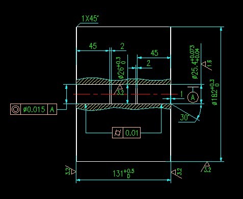

今天碰到一个东西,一个长孔,中间大两端小.相信是一次性车出来的.不知道哪位师傅知道不知道孔径和孔长比值跟车刀有没有什么关系.多大的比值才可以用车刀车? 图.jpg .........6 |) M1 f! |; Q; H' h8 U
; _; A; h6 v' H8 F+ u其实我想问大家的是孔的大小,长度和刀车的关系,因为你不可能车20MM大300MM长的孔吧...而我给出的图能车我是知道的,因为原件上就是用车出来的....

最好有图。一般孔径太小很难用车刀。

那只是一个内扩槽……….+ K+ M4 N% P7 n5 o  [4 ~
使用一般3角内孔刀就可以加工………
$ w$ o& J& W% l0 D/ V分两边对接就可以啦…………
4 l# }, U$ c/ u1 q1 r' a% x1 i在凹槽段可以有接痕也没关系………….
发表于 2009-8-4 10:46:17 | 显示全部楼层 来自: 中国上海
这个好加工,在车床上采用钻、扩、铰比较合适(一次装夹)。至于中间的空刀槽,可以用三角尖刀在铰孔前车出来就行。

回复 7# HS88 的帖子
关键在于孔小,而且长.用车如何做到

这抹长的工件通常不会1次车到底……..3 n" K, j( h, I. u
虽然外圆没有形状起伏……
, f  j8 i$ [$ A) n; D! ]' j& R& V3 D7 u; _+ v* ?5 H, ^6 A, O0 O) U# I, @
你是用CNC还是普车????
发表于 2009-8-4 13:01:01 | 显示全部楼层 来自: 中国北京
零件的一个端面和外径可以先加工,以此定位,再加工其余,一次定位夹紧加工到成品;即:车床上采用钻、扩、铰 ,完成孔径和大端面的加工。

零件的一个端面和外径可以先加工,以此定位,再车床上采用钻(留余量)、车Φ26孔径和大端面的加工,再上拉床拉孔Φ25.4。

这个孔关键是25的孔,中间的26的孔没精度,很好加工.再说25的孔也不小.

 楼主| 发表于 2009-8-6 10:36:51 | 显示全部楼层 来自: 中国浙江温州
原帖由 asd1234asd 于 2009-8-5 16:29 发表 http://www.3dportal.cn/discuz/images/common/back.gif8 I/ O) L. v5 t" d: Q: M
图太小,看不太清楚1 a$ G. `+ O: J9 y- i
感觉这个图的画法有点问题,中间2mm的是什么?, b( X+ I# a" J. ^0 g7 J) |. i
槽? 槽直径多少?直径26+0.3?
! P3 U0 r. a" [6 c2 y7 d4 e这些都没问题的,意思应该很容易看的吧
