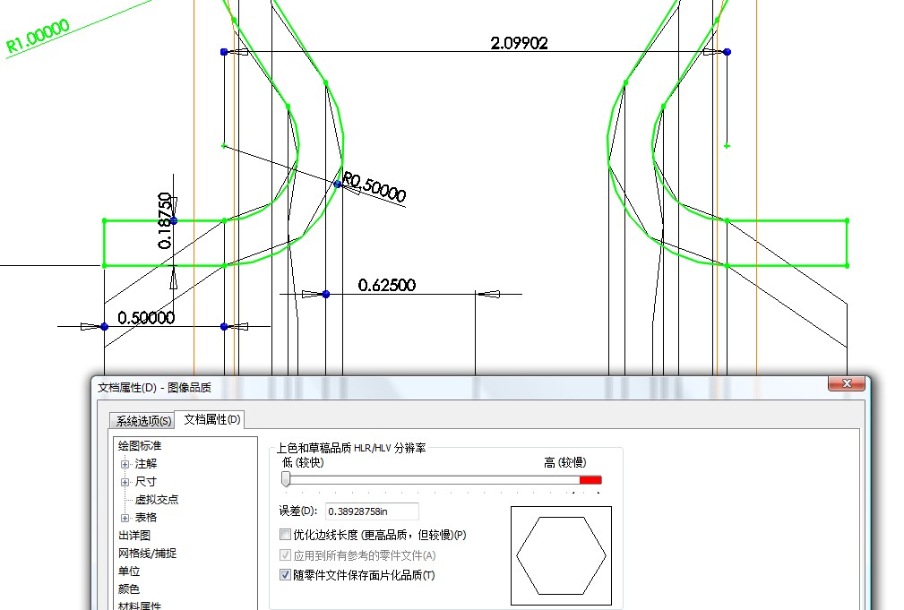

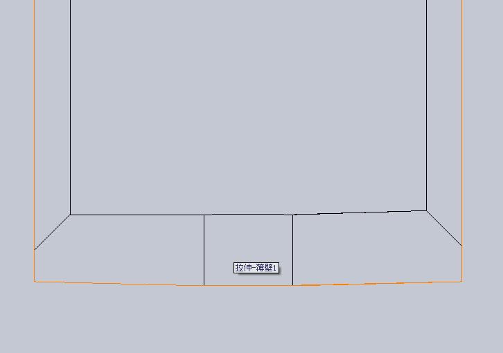

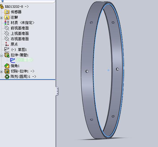

在图-“拉伸过程”中:我用的是拉伸薄壁的方法 拉伸草图2(蓝色圆),得到的一个空心圆柱体,
# g2 @, r& h: d( U很简单的命令,但是当我放大时(见图-“问题图”)发现它的直线特征被歪曲了,并非一条直线,
: J3 [+ P; {( a! F8 L& v* F这造成装配的时候出现的种种问题。- j4 w/ v& v4 Q% n
# G4 K- e. j0 I* ~ 问题图1.JPG    0 o, F8 t' z0 G% v* D2 H5 U  W
7 ?9 u: f) \( a! ^
2 q% _- u- c+ r
拉伸过程.JPG , I& Y. v* Y  [' t  X' N
  p$ u& V! p! L
' v2 d, H$ n4 G1 C/ q这种情况出现很多次,比如说:

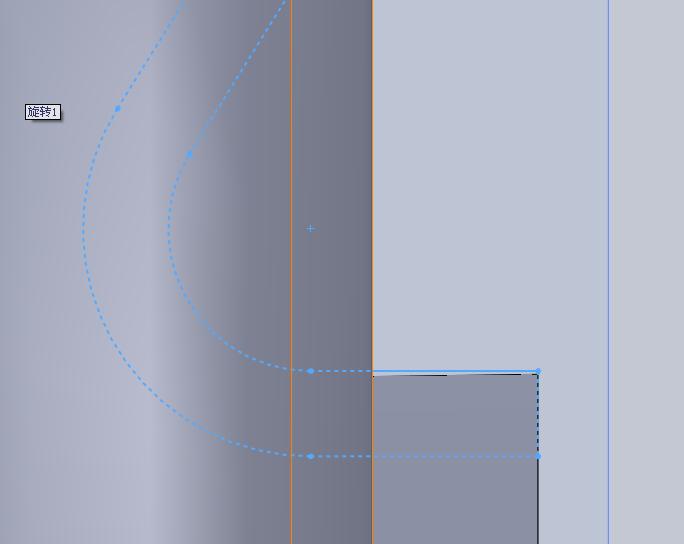

2 [+ _& j' A& G/ {# `; Y% Q, X5 R图-“旋转后的直线不是直线”中,
" T6 m3 [" V" Y" U2 h我用的是旋转命令,草图绕一条水平的中心轴旋转,所得的图形按道理应该是直线,5 T; A/ _& _  _; M$ F
可是放大后发现,左右两条水平线旋转后也变歪了。5 N0 J4 O9 g2 y! v1 |
* X  a- r1 M6 R2 }7 M 旋转后的直线不是直线.JPG $ U5 J* e' E) L* Y9 M) ]* ~3 a# j
8 s5 ?" i# c! W# Y
: ?# F" ^/ M4 e7 C2 ` 草图是水平线但是旋转后就变歪了.JPG
) f& U4 B/ r8 `7 n2 f+ ]) r/ i8 h
4 p$ w2 ^. g" E. M( z- v  r8 M6 \
- p# H4 K6 K7 q9 w7 _请教下高手:这种情况为什么会出现,是我的操作有问题还是软件有问题??
$ \" F6 B& t4 t, F$ f* P谢谢!
1 n* E8 z* S1 k' V4 ]2 Y7 U# ?
. d+ f& {4 o8 q/ T2 T$ @附上原文件,请大家帮忙看看,非常感谢!4 L; k1 x4 o' P' N+ v2 V" [1 g
' |- s" k- b1 H. u8 K+ ^: |6 v[ 本帖最后由 yuexin9779 于 2009-8-4 09:33 编辑 ]
请帮忙看看.rar
351.89 KB, 下载次数: 22

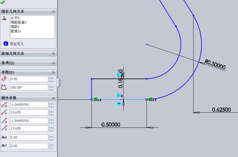

 楼主| 发表于 2009-8-4 10:14:32 | 显示全部楼层 来自: 中国天津
都约束成水平线了.JPG # g, S& u" b+ f& Y+ e% v% n
; _) k1 p% e  f+ H都约束成水平了啊,从额外参数中也可以看到 它的Y轴增量是0,就是水平的。
: q9 G4 u: u/ w* h( ]9 Y/ B1 ~草图一点问题没有,可是旋转后还是曲面!!

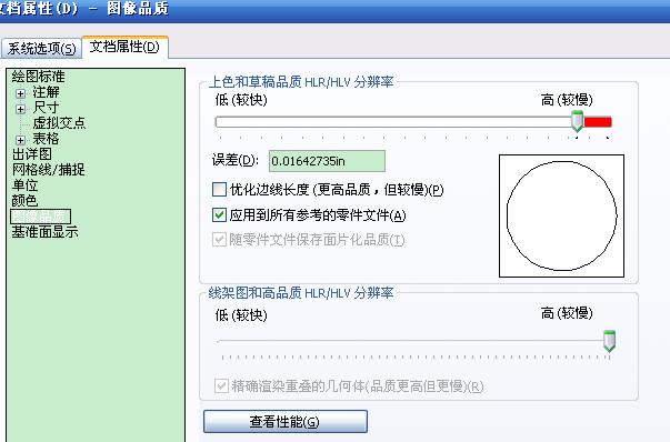

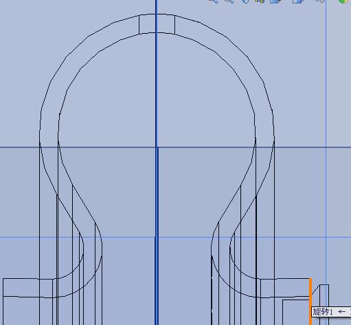

 楼主| 发表于 2009-8-5 15:26:37 | 显示全部楼层 来自: 中国天津
确实与图像品质有关,我把图像品质调高了:9 K4 f0 A9 |5 I& ~( ]5 j
2 ]1 d* V3 O) e0 V+ B 图像品质.JPG & w  n9 y0 U. }+ I# W
8 O8 ]  k+ H3 T5 K" ~2 Z我已经调得很高啦,可是还是有线不直。" G: ^. K, e$ d4 v
0 `5 D' u, J' m" G  Z
这样给客户看的时候不是很不好吗,让客户以为是建模有问题。
6 k1 t+ @7 E4 S* t' I& [
" m: L' E% g# a装配图中---明明是配合尺寸一致应该是间隙配合,但是显示出来看上去像是过渡配合,这样不利于设计更改啊!, _' @5 p" z$ A  g3 U
7 G5 T" S, F: z- v( a6 |0 M# |SW的显示只能这样吗????

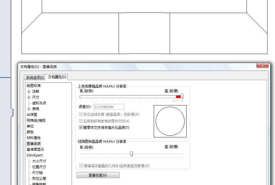

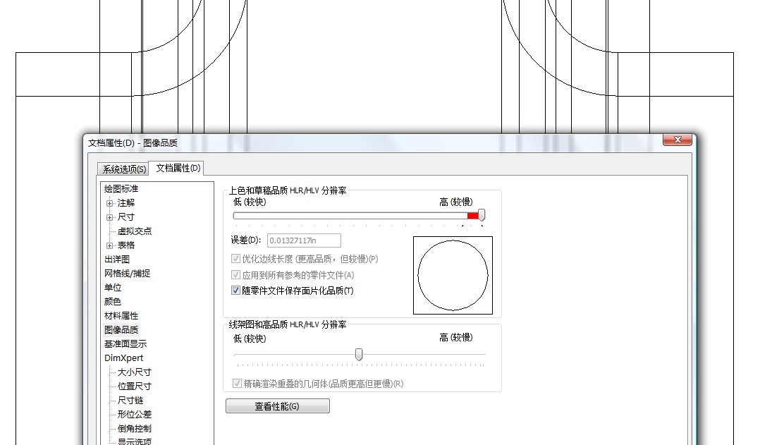

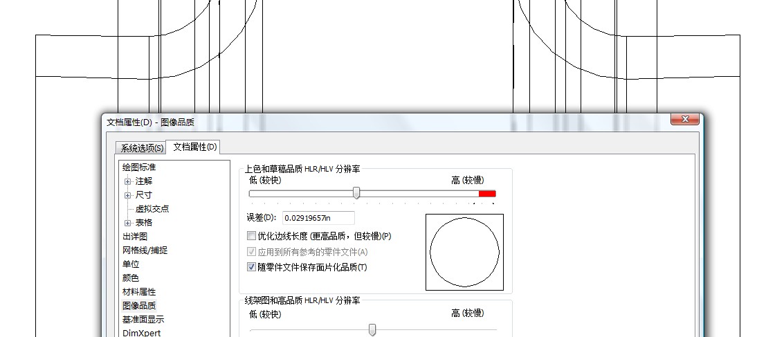

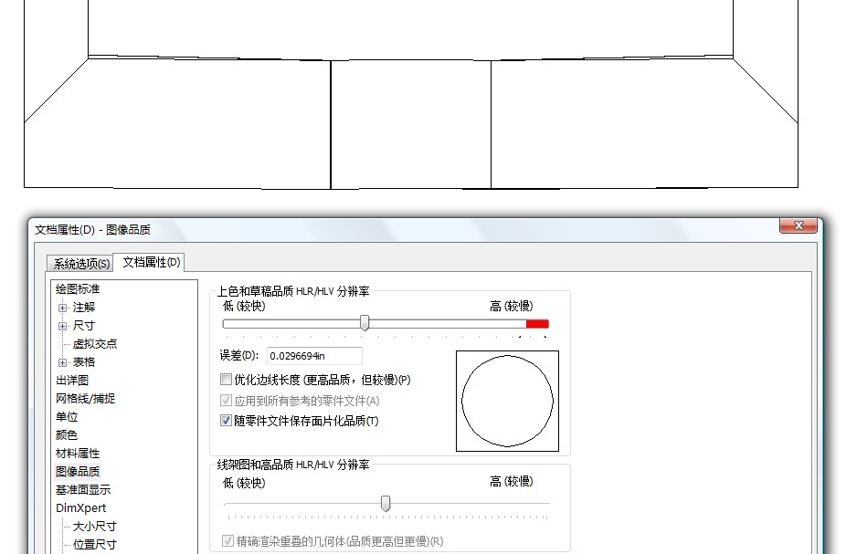

发表于 2009-8-6 14:37:46 | 显示全部楼层 来自: 中国山东潍坊
看一下这张图片就知道了,完全是显示问题!1 \0 p: G  {3 H, u7 E
) K+ V% D' ~; ?  S$ {
[ 本帖最后由 ffda 于 2009-8-6 14:49 编辑 ]
这是完全定义草图在最低分辨率下的显示效果。
 楼主| 发表于 2009-8-6 15:03:06 | 显示全部楼层 来自: 中国天津
恩,我明白啦!
