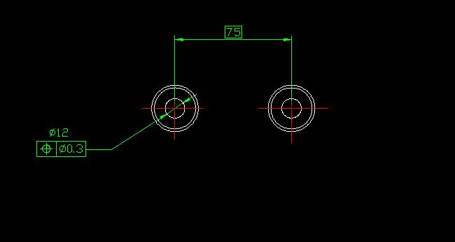

请问图纸的75尺寸的公差是多少?怎么定?做在成什么样的才是合格的产品?
发表于 2009-8-3 16:47:48 | 显示全部楼层 来自: 中国北京
75现在表示基准尺寸,这个尺寸的基础上加工完成后,两个孔实际中心与理论中心在直径方向的误差≤0.3
发表于 2009-8-3 16:59:05 | 显示全部楼层 来自: 中国福建三明
这是理论尺寸,这个图在另外一方向还要有一个这样的尺寸,也就是在理论尺寸控制下可以确定两个孔的位置,那么孔的加工必须在这个理论位置为中心直径为0.3的圆柱范围内才算合格。

发表于 2009-8-3 17:52:28 | 显示全部楼层 来自: 中国北京
75尺寸的公差应正负0.15内

发表于 2009-8-3 19:57:39 | 显示全部楼层 来自: 中国江苏无锡
可以简单的认为两个空的中心距+/-0.15就可以认为合格
发表于 2009-8-4 01:22:41 | 显示全部楼层 来自: 中国湖北襄阳
两孔距离为75,两孔中心偏差在0.3以内

发表于 2009-8-4 14:26:00 | 显示全部楼层 来自: 中国上海
为什么要标M,不标按独立原则处理有问题吗?
