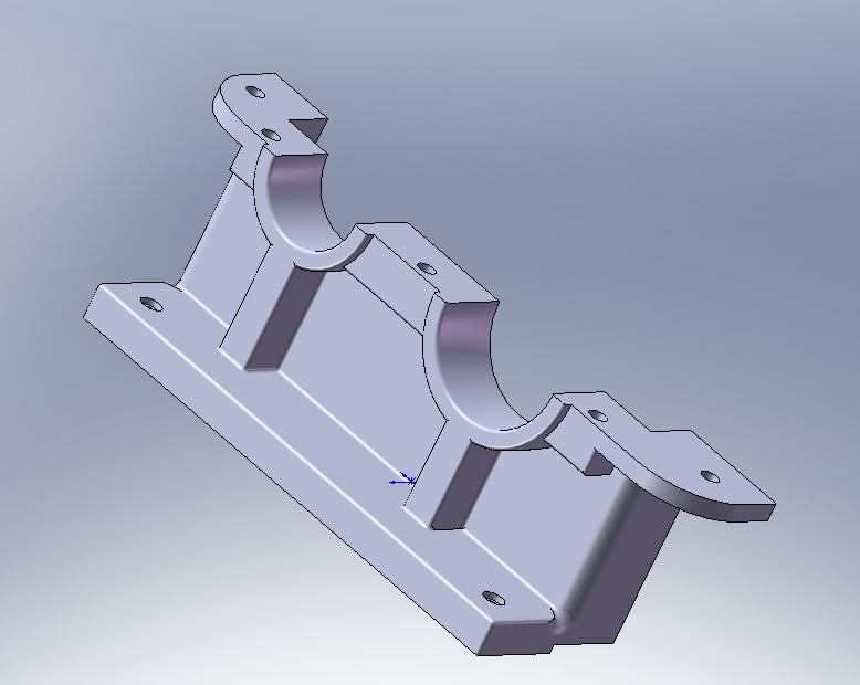

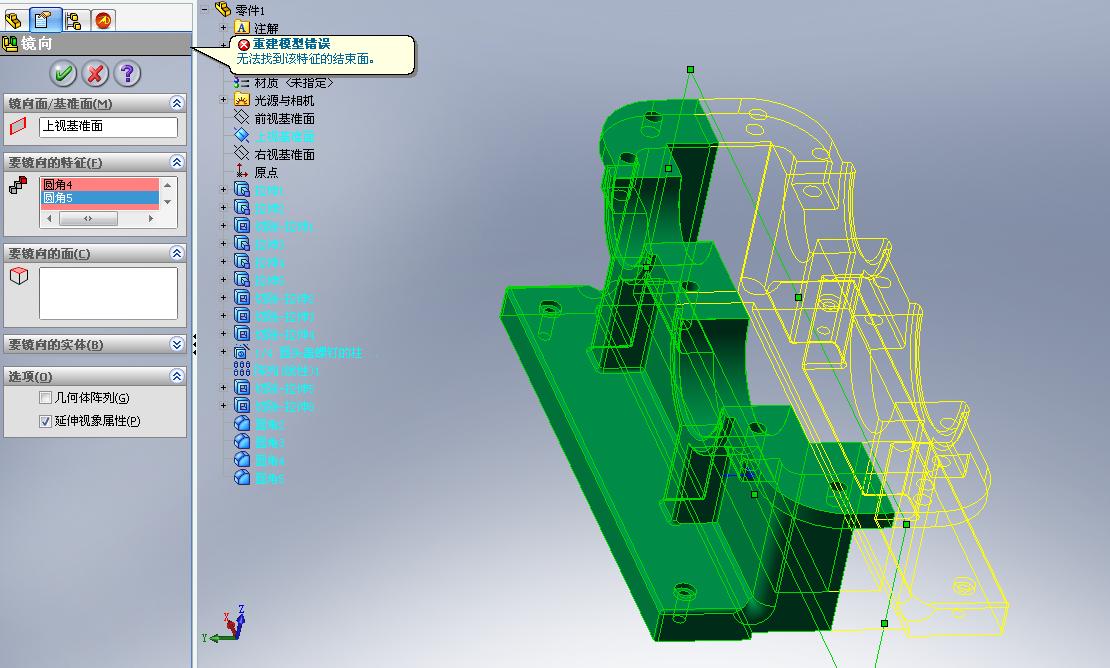

做了个减速箱体,做了一半不能镜像 郁闷 望高人解答

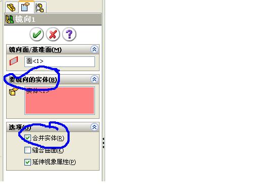

发表于 2009-8-3 16:52:59 | 显示全部楼层 来自: 中国辽宁大连
就是你在选择镜象选项的时候不要在特征中选,要在实体中选择.然后合并实体.

发表于 2009-8-3 17:03:58 | 显示全部楼层 来自: 中国广东惠州
原帖由 xinsunshine 于 2009-8-3 16:52 发表 http://www.3dportal.cn/discuz/images/common/back.gif/ Y- J3 c" V$ ^/ s, {& [9 }
1 z, s3 F2 @' O
7 K# \0 i1 N3 @- V如上操作即可

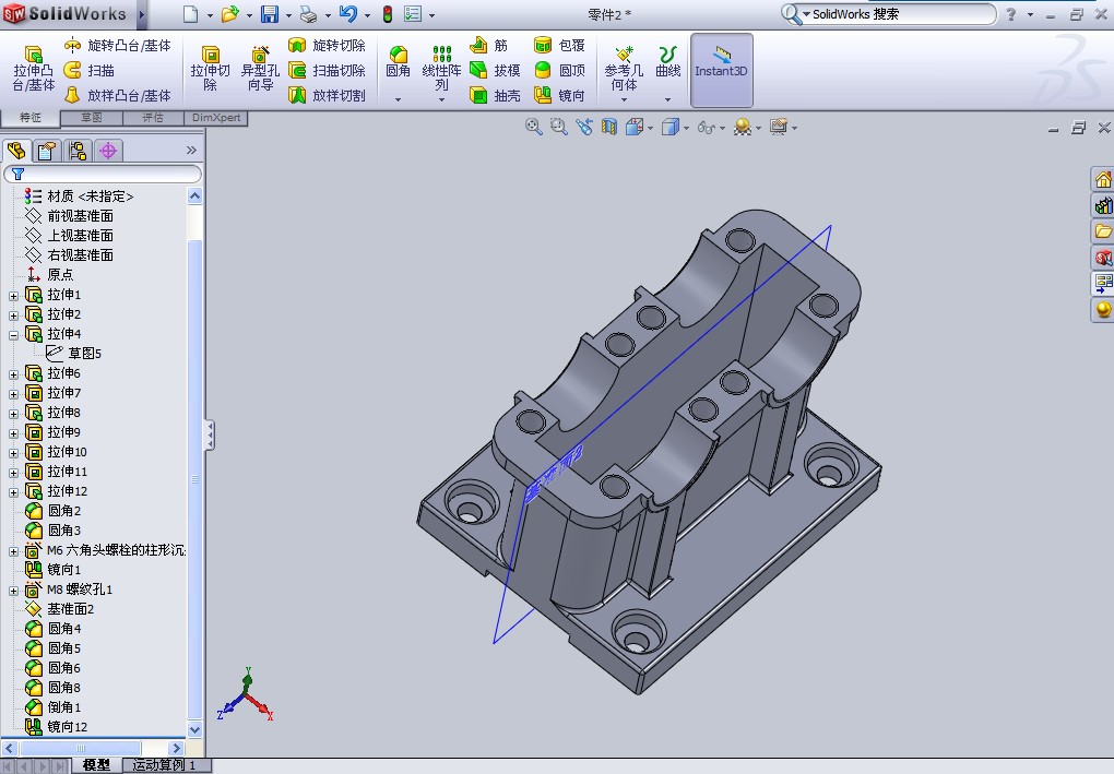

发表于 2009-8-3 20:36:12 | 显示全部楼层 来自: 中国广东佛山
我做了一下。大家参考一下是不是这样做!$ @, e  R3 ?* h
  r! n$ |2 X" s! X$ J- V* l 镜向实体.rar (407.02 KB, 下载次数: 9)

发表于 2009-8-4 09:18:37 | 显示全部楼层 来自: 中国山东青岛
我觉得有可能某个特征成型到面什么的了,仔细检查下,改成距离,我原来也遇到过这种问题。
