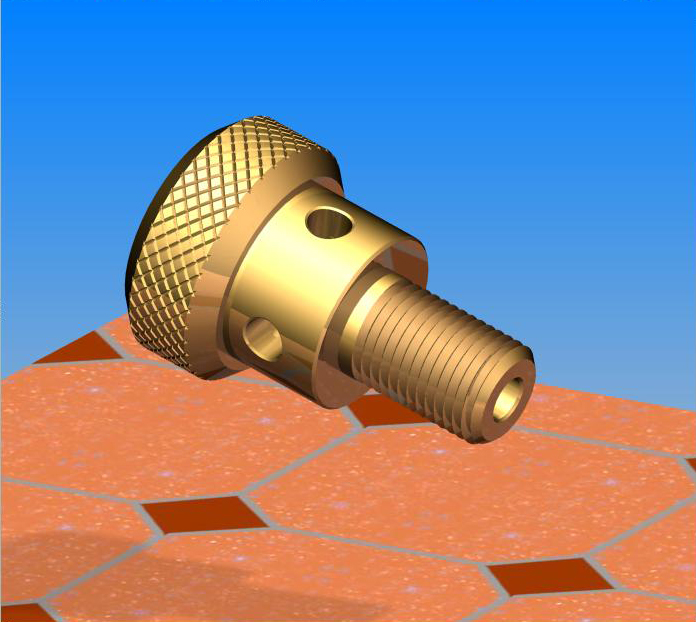

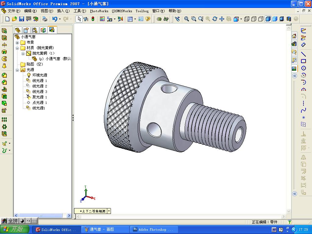

在SolidWorKs2007下画出通气塞,再经PotoWork渲染的滚花作品

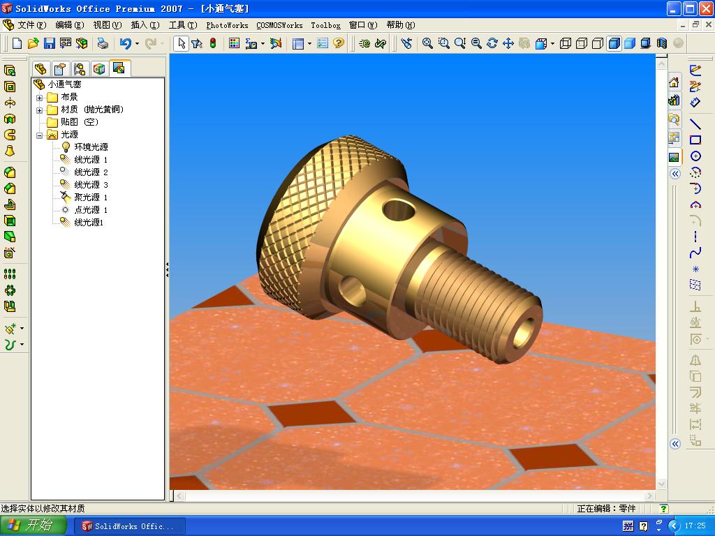

: O9 A* v/ V$ n9 }- A在SolidWorKs2007下画出通气塞,再经PotoWork渲染的滚花作品
1 S! h' B. o- B, L* yPotoWork2007不能直接保存渲染后的效果,只能抓图上来!9 [7 g8 H* u% F: O3 d% m" D% g8 g

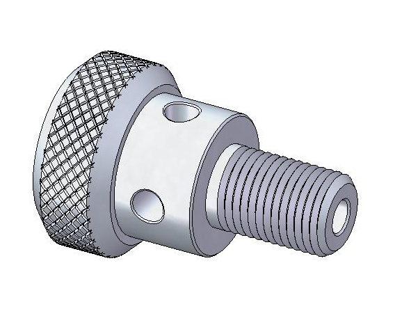

! V+ |* v/ b* L提点看法,感觉楼主的滚花是用切除并阵列出来的,虽然网纹的意思表达出来了,但和实际加工出来的效果还是有差距,实际滚画出来的应该有挤压出来的尖尖,楼主的是平的
3 s. ]8 n5 T& F# _& [其实在sw里,用外观中的滚花不锈钢对目标面添加外观,再渲染,效果更好
, g- ]7 w! v% ?; d5 P这个帖子可以看一看http://www.3dportal.cn/discuz/viewthread.php?tid=622906&highlight=%2Bdanilso& X9 Q% u" ~: Q, @

渲染的时候可以直接外观选择滚花的啊
